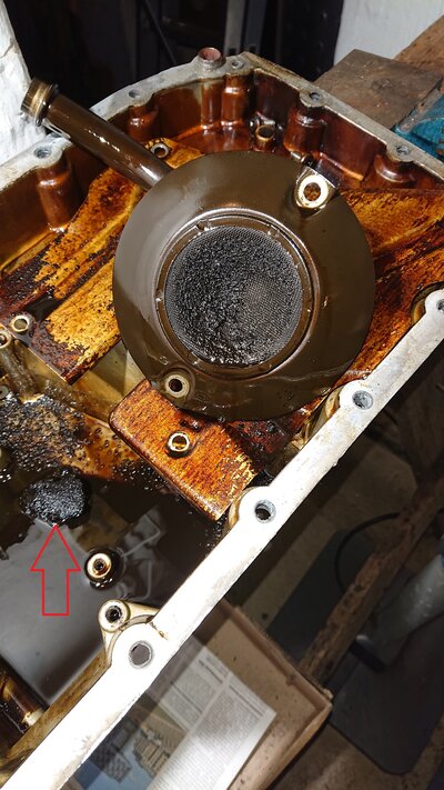

Ähnliches kann ich von einem B205E berichten. Laufleistung des Motors unbekannt. Nach ca. 1J. Standzeit erworben, Motor absolut ruhig. Nach wenigen Wochen fing das Tickern an. Lokalisierung nahe der Steuerkette, evtl. zu verwechseln oder gemischt mit dem Geräusch einer an den Ventil-/Steuerdeckel schlagenden Kette. Kettenspanner: am Ende. Also Deckel und Ölwanne ab. Ausgleichskette ebenfalls gelängt, deutliche Kontaktspuren am Steuerdeckel. O-Ring vom Ölsaugrohr war zum Teil über die Rohrwulst gedrückt. Profiarbeit! Nicht gut :o( Pleuellager des 3. Zyl.: tauschwürdig. Also Kettensatz, Pleuellager und Dichtringe neu, Ausgleichskette raus, 10W40+Filter rein, warmlaufen lassen (Story leicht gekürzt :o).
Tickern unverändert, 0% anders. Also nochmal gründlich die Kettenspannung geprüft (denn bei mir hatte auch schon mal ein NEUER Spanner beim ERSTEN Anlassen den Geist aufgegeben). Dort alles straff. Drohender Nervenzusammenbruch. Öl wieder raus. Rein visuell hätte das dann auch schon 5J. drin sein können! Nochmal frisches 10W40 + Filter rein und schau (hör) an, alles gut. Der als Winterauto angeschaffte 9.3 verließ dann mit den ersten Schneeflocken die Garage. Auf die Minute genau, kein Scherz.
Ob die Ticker-Ursache nun ein undichter oder ein verdreckter Stößel war, kann ich nicht beantworten. Sicher ist:
- ein Ventil-Tickern konnte auch hier mit doppeltem Ölwechsel und dickerem Öl behoben werden
- das Tickern hat in diesem Fall letztlich den Motor gerettet
