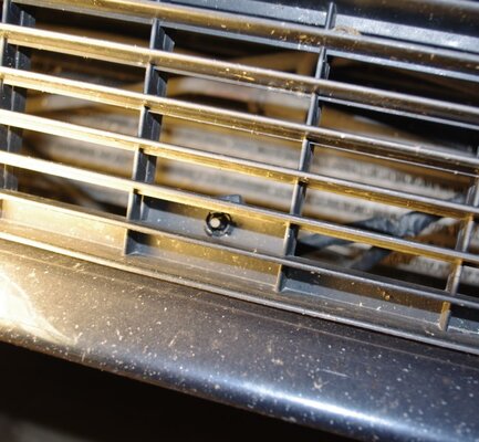

Hast Du ihn Dir mal angeschaut ? Der Sensor sitzt in der Mitte der Kunststoffgitter der Front-Stoßstange, beim 9-5 MY98-01 direkt unterhalb des Kennzeichens, beim MY02-05 etwas tiefer (siehe Bild) und bei der Brille musst Du mal schauen... Vielleicht hängt da bereits ein Kabel verdächtig unterm Motorraum... War in letzter Zeit mal sie Stoßstange ab ?
Du hast auch gleich zu Allem ein Foto parat! :smile:
Den Einbauort hab ich auch nicht gekannt! :biggrin:

Sodala hab mich jetzt mal davor gelegt kabel hängt keines runter weil da ein unterfahrschutz ist.
kostet übrigens 14,95 EUR, hatte ich auch. Aber das mit der Tech2-Angabe verstehe ich auch nicht... keine Ahnung!
