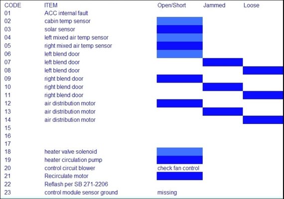

Wenn ich mein Display Heute richtig gedeutet habe,ist Links Fehler 2,nicht 02,sondern nur2.Ist das der Temperatursensor?
2- ist der Kabinen Temperatur Sensor. Sollte der im Dachhimmel sein
Bekommt man den noch?Oder reicht es den zu reinigen,wenn das überhaupt möglich ist?
Ist es nicht so, dass links die Anzahl der Fehler stehen und rechts die Fehler-Codes?
Sie werden der Reihe nach angezeigt, falls es mehr als ein Fehler ist.
Hier die Auflösung:
Fehlercodes:
01 ACC interner Fehler
02 Kabinen Temperatursensor
03 Solarsensor
04 links Mischlufttemperatursensor
05 rechte Mischlufttemperatursensor
06 links Mischklappe
07 links Mischklappe
08 links Mischklappe
09 rechte Mischung Tür
10 rechte Mischung Tür
11 rechte Mischung Tür
12 Luftverteilung Motor
13 Luftverteilung Motor
14 Luftverteilung Motor
18 Heizungsventil Magnet
19 Heizungsumwälzpumpe
20 Steuerkreis Gebläse, überprüfen Lüftersteuerung
21 Zirkulation Motor
22 Reflash pro SB 271-2206
23 Steuermodul Sensor Masse fehlt
