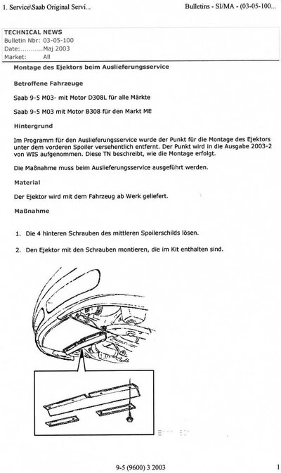

olahanti schrieb:
@saabman
Bitte um mehr Infos über Gummidifusor. Danke
Toni
Naja, das ist so eine 6-7 cm hohe und ca 1m lange Gummilippe die vor den Luftaustrittsöffnungen in der unteren Motorabdeckung angeschraubt wird. Sie wird mit etwas längeren Schrauben an die selben Löcher gesetzt, wo die Vordere Abdeckung unter der Stoßstange angeschraubt ist, befestigt. Sie wurde ab einem bestimmten Baujahr, glaub nach dieser Ansaugtracktumbau Aktion, bei Neuwagen mitgeliefert und musste montiert werden. Es gab glaube ich auch eine SI dafür. Und durch diese Lippe erhöt sich ja wahrscheinlich, durch den Fahrtwind der Unterdruck an den Luftaustrittsöffnungen. (Flugzeugflügelprinzip) Und somit wird mehr Wärme abgeführt. Aber wie gesagt, ist bei den meisten Autos nicht dran. Entweder schon bei der Auslieferung nicht montiert, da vielleicht keiner wusste wozu dieses Ding im Kofferraum sein sollte. Oder bei der Montage der unteren Motorverkleidung vergessen.
Hallo Saaban,
ich habe gefragt, weil an meinem TiD Bau.- und Modelljahr 2002 solche Dinge nicht vorhanden sind. Ich habe auch kurz im EPC nachgeschaut, und finde diese Teile nicht. Du hast nicht zufällig die Saab Artikelnummer von den Teilen?
Toni
olahanti schrieb:
@saabman
Toni
habe auch gerade mal in meinem EPC rumgestöbert und nichts gefunden. Merkwürdig ist das ja schon, aber das war wohl in der Probierphase um den Motor haltbar zu machen und da haben die das bestimmt vergessen ins EPC zu übertragen. Ich mein, so`n Teil kann ja auch mal kaputt gehen/abreißen. Ist aber laut dem Schreiben erst ab Modelljahr 2003 dabei.
Oh doch habe es gefunden, steht unter Kühlsystem Teilenummer ist 48 97 112
