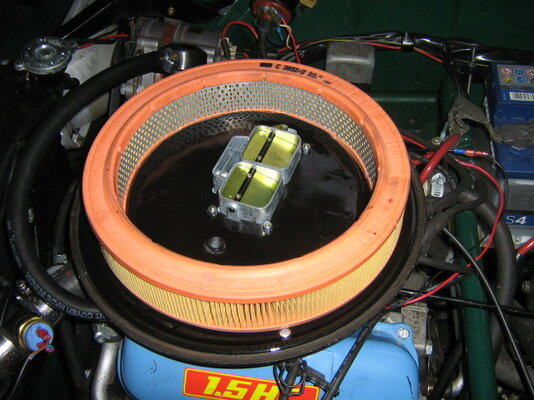

Hi, die Abstimmung mit der der Vergaser geliefert wird, passt bis Teillast, nur Vollgas würde ich vermeiden. Das mit den 1700er hab ich auch wegen dem höheren Drehmoment gemacht, da ich die meisten Kilometer mit Anhänger fahre. Ich finde gerade kein Bild von dem Gasgestänge, ist aber wenn du den Solex noch hast, total einfach. Ich meine, man musste von dem Hebel eine Ecke wegschneiden, dann passt es. Such hier mal nach Sonett 72, der hat Bilder davon eingestellt. Hier noch ein Bild vom umgebauten Original Luftfilter.IMG_4053.JPG
