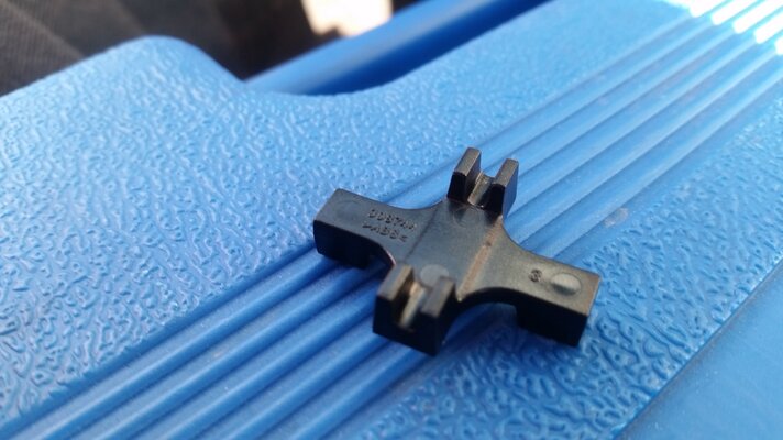

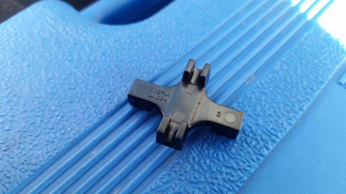

Ist aus der Fussraumlüftung kommen was ist das?
Steht da vielleicht eine Nummer drauf?
Diese Nummer finde ich im EPC nicht, ich gucke mal ob ich dazu etwas finde...........

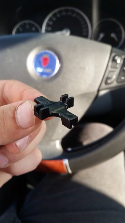

die form is auf beiden seiten gleich
Hmm........dazu fällt mir noch nichts ein.........und es ist aus einem Luftschacht rausgefallen?
Oder von irgendeiner Verkleidung?
der steller für kalt warm luft für die rechte seite unterm armaturenbrett lässt sich auch händisch bis auf minimale temperatur bewegen aber es kommt keine kalte luft raus hebe ich den hebel kommt aber ganz warme luft raus so wie es sein soll . mir kommt vor als ob zu wenig weg wäre das er ganz kühle luft durchlassen kann weisst du was das sein kann? vor ein paar tagen gig das noch ganz normal
Richtig, das ist das Kreuzchen, dass die Lamellen in den Lüftungsschächten steuert um dem Luftstrom eine Richtung zu geben. Ist mir beim Ausbau des zentralen Lüftungsschächten auch schon entgegengenommen.
