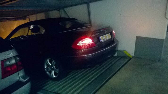

Hilft mir nicht, ich setz nicht mit der Lippe auf, sondern mit dem Allrad, weil die Fahrstuhlkonstruktion nachgibt. Anbei ein Foto. Warum ist der TX schwerer?
Du setzt also mit dem Differantialgehäuse auf? Kann ich mir nicht vorstellen. Es muß ja irgendwas sein das über die Achsmitte nach unten und über das Rad nach hinten raussteht. Also eher etwas von der Achsaufhängung oder Auspuff.
Wenn ich mir das Bild hier http://images.thecarconnection.com/lrg/saab-9-3-xwd-sportcombi-motorauthority-001_100205732_l.jpg ansehe kann das ja nur von der Stabistrebe oder deren Aufnahme kommen. Wieviel sackt die Plattform denn ab wenn man da drauf fährt?
Setze nicht hinten auf, vorne direkt hinter den Vorderrädern, lt. Werkstatt Kratzspuren am Haldexbauteil, lt. Hirsch wird genau deswegen kein tieferes Fahrwerk angeboten, weil das AWD Bauteil am niedrigsten liegt (Transfer Case/Verteilergetriebe).

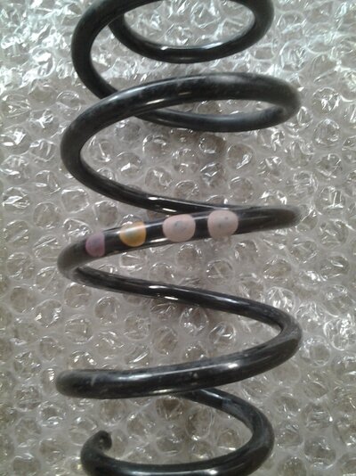

Wollte drsuggles gerade die Daten von meinen Aero-Federn schicken.....da ist keine Nummer drauf!!!!!! :confused::confused::confused:
Lediglich farbige Punkte: pink - orange - rosa - rosa. Die Länge der Feder beträgt 31cm.
Wer kann helfen!!! Wo ist die Nummer? Was bedeutet der Farbcode?

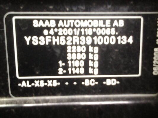

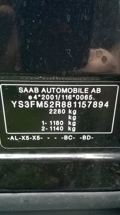

Was sagt denn Deine Codierung laut Typenschild B-Säule?
dieses

Die unterste zeile auf dem schild ist jedenfalls mit deinem identisch! Ch.
