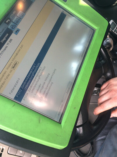

und wie sieht es mit fehler auslesen aus? habe ich etwas überlesen?
bj 2002, bevor du dir nun weitere folgefehler einfährst.
geräte zum auslesen gibt es ab ca 40€
Es gibt leider keine Fehlermeldung, ausser das Problem mit dem Kat, Verminderte Leistung, das werde ich jetzt tauschen, aber das Ruckeln verursacht keinen Fehler, ich habe mir so ein OBDII Gerät geholt. Muss allerdings mal in Augsburg nachfragen und dort vorbeisehen, vielleicht kann der Fachmann mit einem besseren Diagnosegerät den Fehler orten ...
