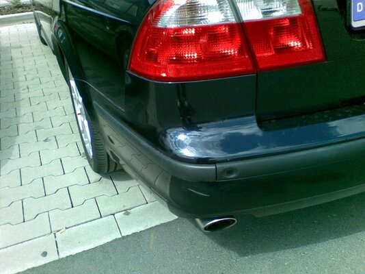

Hallo zusammen,
gestern, Tatort, Parkplatz Obi, komme nach meinem Einkauf wieder, und bin sofort
auf das allerhöchste erfreut, kräftig angerempelt und nicht mehr gesehen... :eek: :viking:
Kurz, ich benötige eine neue Leiste, mittlerer Teil für 9-5 Limo, MY03 mit den Aussparungen
für die PDC, die Lasche, in der das linke Seitenteil eingehakt wird, ist gerissen.
Hab die üblichen Verdächtigen durchforstet, aber dieses Teil nicht gefunden.
Ich benötige einen Tipp, wo ich es bestellen kann.
Falls es jemand gebraucht, gut erhalten anbieten kann, bitte ein PN an mich.
Danke schön.
Gruß,
Achim

Es wird vielleicht teurer als ein kompletter Satz, sowie SaabOwl vorschlägt, aber normalerweise kannst du die Dekorleiste (unlackiert) schon separat bestellen. Beim Saab Händler gibt es die zwischen 30-60 €.
Habe hier einige Nr:
5142518 Dekorleiste hinten links
5143052 Dekorleiste hinten für SPA
5288303 Halterungen für die Sensoren
4560884 Stossfängerschiene (evt.)
Frage trotzdem mal beim Händler nach ob die Teile richtig sind, da ich natürlich nicht genau weiss welche Teile defekt sind.

Gibts die Leisten auch in Wagenfarbe lackiert (ab Werk)?
Meine sind unlackiert, und die
werde ich dann beim Freundlichen bestellen (müssen).
Besten Dank!
Achim
Die Leisten gibt es nur unlackiert.
Vor Einbau lackieren lassen...ist für kleines Geld möglich.
