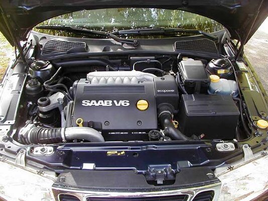

Im Ernst, wo liegen diese Schilder? Ich hatte schon Telefonkontakt wg. PCV6 Ölleitung, aber das war eigentlich unbefriedigend. Meine Neuerwerbung ist ein bis 210.000km jährlich bei Saab gepflegter 9-5er, da sollte eigentlich alles gemacht sein. Wo kann ich denn auf die Suche gehen? Gerne auch beim 9-3 I!
Ich habe am MY99 eine Plakette und am MY03 sogar zwei Kampagnenschilder. 9-5 : Motorhaube öffnen, oben auf dem Kotflügel Fahrerseite, Richtung untere Haubendämpferaufnahme :
Wenn Deiner mal einen Unfall hatte, ist es durchaus möglich, dass dieses Schild nicht mehr vorhanden ist.
