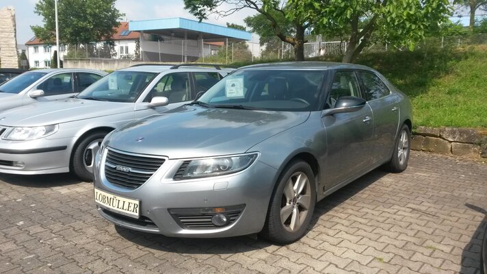

Guten Tag, der Titel kling blöd, ist aber so.
Ich habe ein Fahrzeug erstanden in "Granit Grau" mit beigelegtem Lackstift in Granit Grau.
Leider musste ich bereits den ersten Stossstangenkratzer überpinseln.
Und siehe da. Der Farbton ist dunkler. Erst habe ich gedacht, die Farbe hellt nach wenn Sie trocken ist....aber dem war nicht so.
Es gibt beim NG 11 Farben.
Granitgrau Metallic
Diamantsilbermetallic
Gletschersilbermetallic
Carbongraumetallic
Gibt es eine Möglichkeit über die Fahrzeug ID an den exakten Farbton zu kommen und wo bekomme ich den richtigen Lackstift her?
Im Fahrzeugschein steht "Grau"..

ich habe auch "Grau" im Schein. Ist aber mehr "dunkelgrau". Mein Lackstift hat die Nummer: 70-0350 von Dupli-Color. Bei mir passt es.
In der Spezifikation "Fabrik" steht "KOL GRA" (schwedisch), also Karbongrau-Metallic
Gekauft habe ich ihn bei Autoteile STAHLGRUBER in DE.

carbongrau würde ich beim Blick auf Dein Foto ausschließen, da mein 9-3 Saabrio in dieser Farbe wesentlich dunkler aussieht.

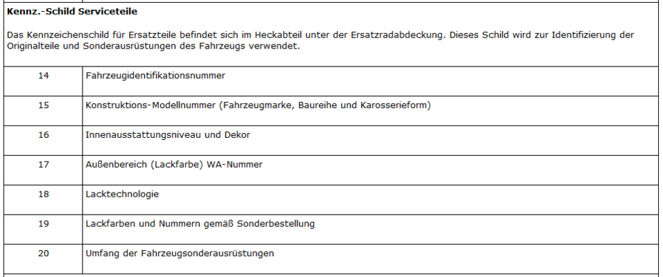

normalerweise gibt es doch einen Aufkleber/Plakette im Kofferraum, auf einem der vorderen Dome, auf der B-Säule oder an der Spritzwand, wo die Lacknummer steht. Oder aber im Scheckheft
Im WIS habe ich das gefunden:
Befindet sich in der linken unteren Ecke des Schildes..........
