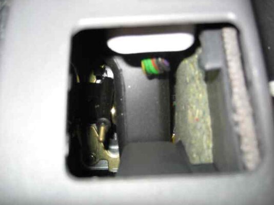

Man kann das nachstellen :smile: - Es gibt aber zwei Einstellmöglichkeiten. Die erste Einstellungsmöglichkeit sind die Bremsbacken an den Hinterrädern - hier lässt sich das Spiel mit einem Schraubenzieher durch ein Loch in der Bremsscheibe nachstellen. Wenn diese Einstellung stimmt, lässt sich noch der Leerweg der Seilzüge durch ein Loch am Ablagefach im Innenraum einstellen.
Ist ein wenig fummelig wenn man das Fahrzeug nicht anheben kann und weiß wo man da schauen muss. Wenn du die Möglichkeiten nicht hast, würde ich es durch die Werkstatt erledigen lassen.
Den Leerweg der Seile kann man durch das Münzablagefach in der Mittelkonsole nachstellen. Vorrausetzung ist aber das der Leerweg der Bremsbacken richtig eingestellt ist und die Seile OK sind.
Kleiner Nachtrag: Einstellen geht durch ein Loch unter der Gummimatte im großen Ablagefach unter der Armlehne einfacher - durch das Loch der Münzablage kann man sehen wo man gerade schraubt.
