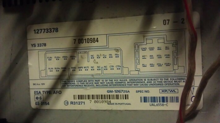

ich habe gerade einen erneuten größeren Umbau des Soundsystem150 meines 2007 Cabrios hinter mir.
Der Verstärker hinten im Kofferraum ist ein 4 zu 7 Verstärker.
Vom Radio vorne kommen 4 Eingangssignale (Highpegel) Vorne-Links-Rechts- und Hinten-Links-Rechts (FRIN, FLIN, RRIN, RLIN) beim Verstärker an. So steht es auch auf dem Verstärkerdeckel. Daraus werden dann 7 Ausgangssignale gemacht ( FL, CTR, FR, FDL, FDR, HL, HR).
Die Steuersignale für den Verstärker sind MUTE und AMPB. MUTE (Einschaltverzögerungssignal) kann man vergessen. Das machen die meisten Endstufen schon von selber. AMPB ist das Aktiverungs Steuersignal für diverse Endstufen wie z.B. REM bei Eton.
Wird das nicht genutzt, ist die Endstufe entweder immer an oder immer aus. Je nachdem welcher Pegel hier angelegt wird.
Immer an, bedeutet u.U. Rauschen auch wenn das Radio aus ist, bleibt die Endstufe dann an.
Ich habe den Orginal-Verstärker jetzt ganz ausgebaut und durch Eton-Endstufen ersetzt.
Die Endstufen (Eton) werden von einem DSP (3Sixty.3) gesteuert.
Größere Sache, es hat sich aber seht gelohnt - ein Quantensprung.
Meine Beobachtung ist, dass die Orginallautsprecher von Pioneer garnicht so schlecht sind. Vor allen Dingen die in der Tür machen einen sehr guten Eindruck.
Ehe man anfängt die Lautsprecher zu tauschen, sollte man lieber in den Tausch der Endstufe investieren.
Die Leistung der Orginal-Endstufe ist einfach zu schwach.
Für Fragen stehe ich gerne zur Verfügung.
