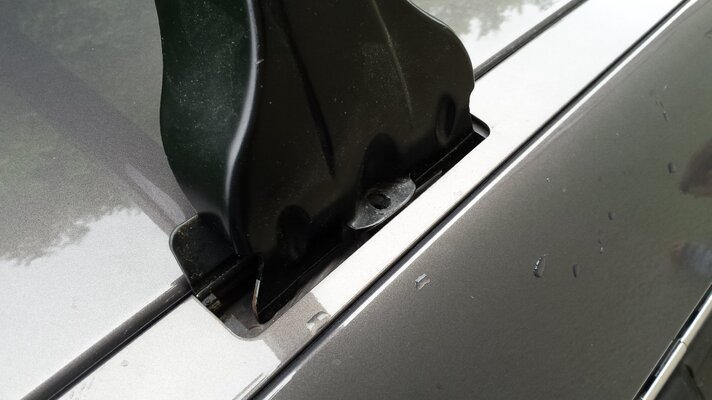

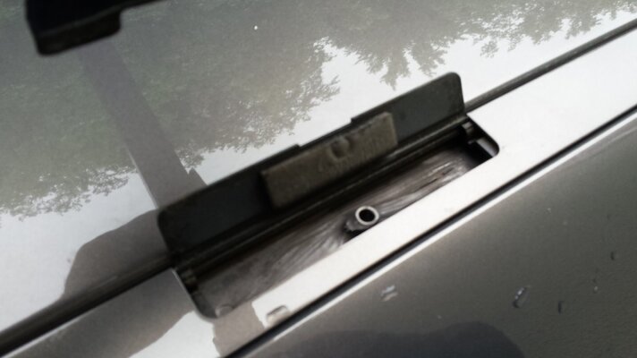

Hallo, ich beabsichtige im nächsten Urlaub unsere Fahrräder mitzunehmen . Als ich vor zwei Jahren meinen 9-3 er Sportcombi bekommen hatte sind da auch Dachträger original Saab dabei gewesen. Naja bis jetzt nicht gebraucht, aber nun habe ich mal veruscht die zu befestigen und fand natürlich die Schrauben nicht.
Nun kommen da jeweils nur eine Schraube rein,pro Seite pro Träger, die Fragen wären
a) Ist das stabil genug mit einer Befestigungsschraube ?
b) Hat das Ding einer von Euch, der mir die Schraubenlänge mitteilen kann
Ich habe mal zwei BIlder angehangen, falls ich mich nicht ganz verständlich ausgedrückt habe, sieht man es auf den Bilder evtl. besser was ich meine . Danke schon mal für Eure Hilfe und bon weekend !

Ich hab zwar keinen von Saab sonder den von Atera aber die Befestigung sollte ja die gleiche sein (eine Schraube). Gehe gleich mal in die Garage und schaue nach. Da waren nämlich unterschiedlich lange Schrauben bei.
Ich hab auf meinem schon 4 Räder transportiert. Ohne Probleme. Verstehe deine Sorge sehr gut. Wenn ich dass mit meinem alten 9-3 Coupé vergleiche wo das im dachrahmen mit zwei dicken Bolzen eingehängt wurde wirkt das beim SC mit der kleinen Schraube schon ziemlich seltsam.

Ich finde zu den Schrauben weder im WIS noch im EPC irgendwelche Angaben, ich würde die Schraube ausmessen auch was die Länge angeht und dann entsprechende Schrauben mit einer hohen Festigkeit (10.9) oder ähnliches benutzen..........
Aus der Erinnerung heraus: die Schrauben waren ca. 20mm lang. Viel länger in keinem Fall. In jedem Fall mit Inbusschrauben. Dabei war ein Drehmomentenschlüssel. Und ja: es sind nur die vier mickrigen Schrauben. Die auflageflächen links und rechts der Schrauben nehmen die eigentliche Last auf.

Werden die wirklich ohne irgendeine Gummi-/Kunststoff-Zwischenlage da aufgesetzt? Oder täuscht das im Bild und ich sehe die nur nicht?
Vielen Dank schonmal für die Antworten, nein Flemming das siehst Du richtig, da sind keine Zwischenlagen, zumindest habe ich keine.

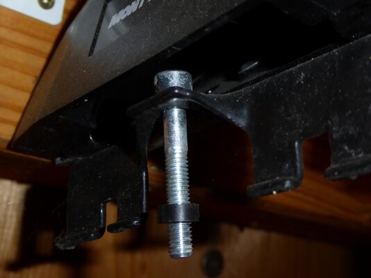

Ja, hab mal ein (schlechtes) Foto aus der heimischen Garage mit Gummiring eingestellt (in diesem Fall Thuleträger).
Die Dachträger-Konstruktion hält aus eigener Erfahrung übrigens sehr gut: habe Surfbrett + große Segel-Mast-Tasche, die beide sehr viel Auftrieb erzeugen, sicher nach Süditalien + zurück transportiert.

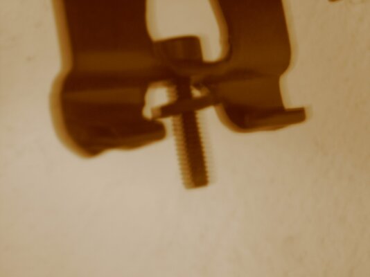

Hab schnell ein Foto gemacht, tatsächlich Länge der Schraube ist 40 mm (ohne Kopf)
kanns fast nicht glauben, aber geht nicht durch den Himmel :biggrin:

Und das ist der gleiche Träger wie in #1 ?!
Hallo 9-3, danke aber ich glaube fast, dass ist nicht der gleiche Träger, wie meiner. Dein Träger ist das ein Montblanc ?
Vom Schriftzug her zu erahnen. Bei meinem handelt es sich um einen originalen Saab, steht zumindest drauf.
Ja ist ein Montblanc.
Würde mal sagen, dass die Schrauben knapp 10 mm ins Dach-Gewinde reingehen.
Die Gummiringe sind alle etwa an dieser Stelle.
