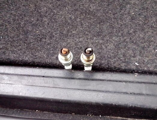

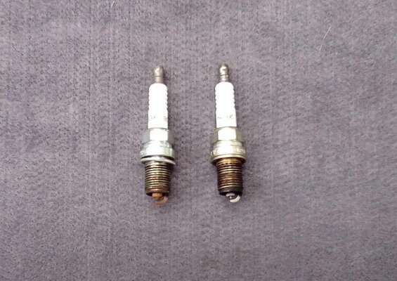

  • ABER: Die Zündkerzen sehen anders aus als sonst, viel weißer als ich das beim Saab kenne (BCP7EV mit Platinelektrode, 25tkm alt, Elektrodenabstand ist korrekt).
    Schaut euch die Bilder an, bitte. Links ist die alte Kerze mit brauner Färbung, rechts das Bild aller 4 heute ausgebauten Zündkerzen und das nach 180 km Autobahn mit 120-160 km/h.
Worauf deutet das alles hin, gesetzt den Fall dass alle Symptome zusammen gehören? Läuft der Wagen eventuell zu mager?

  • Kerzenbild deutet nach Besichtigung durch Meister K. in HH wirklich auf zu mageres Gemisch hin.

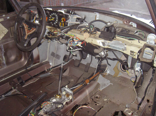

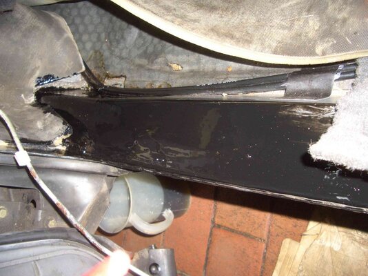

Kann mir bitte jemand beschreiben, wie im Originalzustand die Benzinleitungen im Fußraum von der Spritzwand zum Seitenschweller verlaufen? Ich sehe folgende Möglichkeiten:
a. ÜBER der vertikalen Dämmmatte am Radkasten sowie ÜBER der Bodenmatte, also sichtbar bis zum Seitenschweller
b. ÜBER der vertikalen Dämmmatte am Radkasten jedoch unter der Bodenmatte, also sozusagen dazwischengeklemmt
c. UNTER beiden Dämmatten
Jan
MY 83 - falls es hilft...
Das ist eine Aufnahme von meinem 8V - ich kann Dir jetzt keine 100%ige Garantie geben, dass das beim 16V genauso ist, aber saehe da jetzt keinen Grund, warum das anders sein sollte. Also, links siehst Du die schwarzen Leitungen verlaufen (nicht mit den metallenen verwechseln):
strudel-albums-projekt+wintersaab+900i+8v-picture108315-zwischenstand-schweissen-19-12-fahrerseite-fast-abgeschlossen-mit-erster-grundierung-beifahrerseite-begonnen-altblech-ausschneiden-neublech-anpassen.JPG
Hilft Dir das ein wenig weiter?
P.S.: Boris war ein wenig schneller... :smile:
Danke die Herren, aber ich möchte wissen, wie die Leitungen unter/über/zwischen die verschiedenen Dämmmatten geklemmt wurden - ansonsten muss ich halt weiter probieren, bis ich Konfiguration mit dem niedrigsten Geräusch gefunden habe.
edit: Zu schnell getippt, auf euren Bildern sieht man zumindest, dass die Leitungen auf den vertikalen Matten aufliegen. Danke!
Die Leitungen sind mit Powertape am Schweller angeklebt und liegen zwischen dem Schweller und der Dämmmatte.
