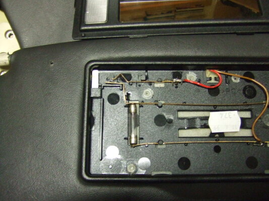

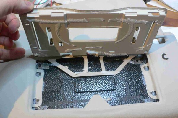

Die Lämpchen werden über die Abdeckklappe geschaltet.Die Klappe hat an ihrer Achse einen Pin,der beim Hochklappen eine Blechfeder an einen Kontakt drückt.Das passiert schon mal,das der Pin der Klappe über die Blechfeder gerät und dann bleibt das Licht an.Der Spiegeleinsatz mit der Klappe dran muß komplett raus.Innen im Rahmen vorsichtig am Rand langhebeln,bis der Einsatz herauskommt.Der ist in den Rahmen nur eingeklipst,sitzt aber sehr stramm drin.Das heißt,der Rahmen,den man bei geschlossener Klappe in der Sonnenblende sieht bleibt in der Sonnenblende drin.Dann die Blechfeder ausrichten und den Einsatz mit geschlossener Klappe wieder reindrücken.
Muß dann so aussehen:
Ich hab die auszuklipsende Blende mal oben drüber gelegt.
Oben links kann man die Feder mit dem Knick erkennen,auf welchen der Pin der Klappe drückt.Die mit dem roten Kabel dran.

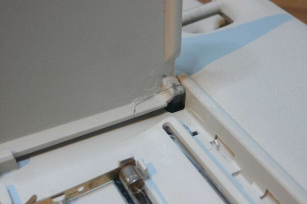

Ich greife diesen verstaubten Beitrag noch einmal auf, da es jüngst meine Copilotin geschafft hat, den rechten Plastikstift der Spiegelklappe abzubrechen :mad:
Und nun ist der Rest hinter den Spiegel gerutscht, so dass ich die Blende abbauen und zerlegen darf...

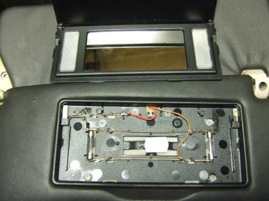

Die Fotos sind von einem `99er. Hier musste der ganze Spiegeleinsatz raus. Der Pin der Klappe fluppt sonst über die Blechzunge. Der Einsatz ist aber robust. Kabel gibt es am Blendenfuß genug um den Stecker lösen zu können. Der Stecker ist mit Schaumstoff umwickelt. Den Buckel seitlich ertasten und dort den Schaumstoff wegschneiden, damit Du an den Steckerriegel kommst. Ist einfach, das siehste dann schon.
Danach einfach den Einsatz wieder reindrücken. Das macht dem Spiegelglas nichts.
Mir ist neulich mal das ganze umgekehrt abgebrochen: Der Stift ist heil, aber ein Teil an der Klappe ist abgebrochen... Wobei den Stift wieder hinzukleben ist wohl noch anspruchsvoller. Vielleicht mit was metallischem ersetzen..?
Bei mir hat der Zusammenbau mit dem geklebten Teil jedenfalls nicht ohne komplette Demontage der Teile geklappt, nachdem mir beim Versuch im Auto das Teil wieder gebrochen ist. Beim zweiten Anlauf dann komplett auseinandergenommen und mit Kühlschrank und Fön gearbeitet samt anfeilen von leichten Fasen... dann gings aber.
Ebenfalls lästig beim Zusammenbau ohne kompletten Ausbau des Rahmens sind die Metallfedern die auf den Bildern noch rumfliegen...

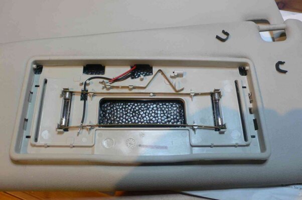

Hier noch ein paar Bilder mit dem Bj 2003. Der Rahmen ist mit so Silikonartigem Zeug noch fixiert. Einfach dran ziehen...

Ja, genauso sieht mein Spiegel auch aus. Ich nehme an, der abgebrochene Plastikstift liegt nun auf dem Kupferdraht. Jedenfalls kann ich den Einsatz nicht ausreichend genug nach vorne biegen, um ihn zu finden. Da muss der Einsatz raus, bevor noch mehr zerbricht. Sobald ich das abgebrochene Teil herausgefischt habe, kommt mein guter Epoxy Kleber zum Einsatz.. das wird schon wieder.

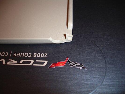

update : ich sehe gerade, dass beide Pins in der Halterung sitzen und nicht einer im Deckel. Somit ist bei mir das kurioserweise fast die identische Bruchstelle entstanden :
...ich habe aus der Serie den Endfest 300. Den habe ich schon oft erfolgreich angewendet...

So geklebt ist die Klappe inzwischen, fehlt nur noch der Einbau. Wie in aller Welt hast Du es denn geschafft, die Klappe auf die beiden Kunststoff-Stifte zu setzen. Die Stelle dort oben lässt sich wohl kaum auseinanderbiegen und auch die Klappe selbst möchte ich ungern nach innen biegen. Aber irgendwie muss ja der Einsatz mit den Stiften geweitet oder die Klappe mit den Aufnahmebohrungen durch Biegen in der Breite zum Einsetzen verkürzt werden... Hast Du zuerst eine Seite auf den Stift gesetzt ?
Erst die geklebte Seite einsetzen und die andere dann reindrücken, Dazu vorher:
- Fasen anfeilen am Stift und an der Führung, so daß man nur noch mittelschwer klick machen muß
- Den Rahmen mit dem Fön erwärmen
- und die Klappe im Kühlschrank kühlen
Dann hat es geklappt.
