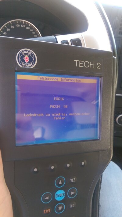

Wie schon gesagt, das Wastegate defekt oder die Luftleitung dorthin...

Also kaufe ich am besten gleich das gesamte set an ladeluftschläuchen! Bucht.uk!?

Hallo ihr Saabianer,
ich glaube ich habe auch dieses Leistungsproblem in den niedrigen Drehzahlen. Da ja hier noch 2 Leute sind die hier dieses Problem ziemlich genauso beschreiben wie sich meiner zurzeit verhält, würde mich mal interessieren was denn die genaue Ursache war und wie die finanzielle Geschichte zu der Situation aussieht.
