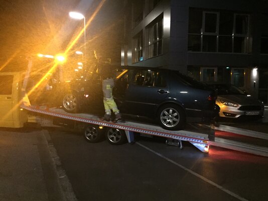

Also ADAC gerufen und auf dem Schandwagen zu mir heim gebracht worden. In diesem Sinne möchte ich mich noch bei der Autobahnmeisterei München-Nord bedanken, die mit mir das Auto aus dem Gefahrenbereich herausgeschoben haben.
