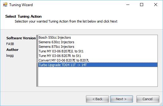

ich habe vor, meine Garret-Lader gegen den von Mitsubishi auszutauschen ( vom 2.0T Aero / B207R).
Anschließend müssen allerdings die Turbo-Parameter angepasst werden
Geht im Menü Tuning --- Tuning Wizard --- Turbo Upgrade to 14T
