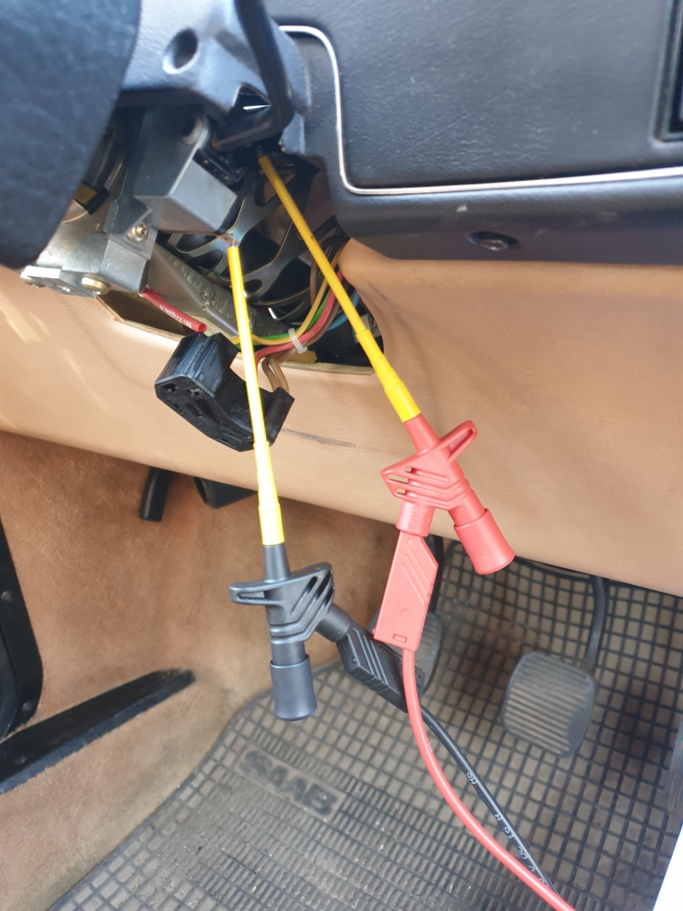

@klaus , @Jan_HH ,
danke für die Hinweise. Masseverbindung passt. Bin dann direkt an den Lenkstockschalter. Dank des Stromlaufplans auch gleich die richtigen Pins gefunden (da wo Braun und Gelb verbunden sind). Da hat sich gezeigt, dass man einfach sehr kräftig ziehen muss um den Kontakt zu schließen. Ging dann auf Anhieb auch.
Ich würde den trotzdem gerne ausbauen, komme aber nicht an die obere Schraube mit der er befestigt ist. Muss dazu der obere Teil des Amaturenbrettes raus? Ich hatte schon die 4 langen Schrauben entfernt, die von unten die Front halten. Ist das der richtige Ansatz? Oder geht das einfach?
Hier der "in-vivo Messaufbau" am Lenkstockschalter zur Prüfung des Durchgangs bei gezogenem Hebel (Wischwasser-Schalter):
Einfach die beiden Schrauben der Konsole rausdrehen, dann kannst Du diese mit BEIDEN Hebeln dran nach unten abziehen.
Auch das Messen wird ungleich einfacher...:smile:
@klaus, danke, das hätte ich gleich mal probieren sollen. Wird nachher gemacht!
