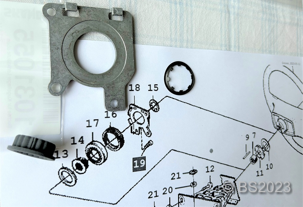

Diese Buchse (No. 14) ist offensichtlich ein Schwachpunkt. Mit etwas Glück ist das obere Lager (17) noch intakt und die 5gr-Plastikbuchse (das Gramm zu 5.-€ ) ist allein für das Lenkungshöhenspiel verantwortlich.
Also Buchse Saab-Referenz 8972374, Sk..x Art-Nr. 1031055 erneuern:

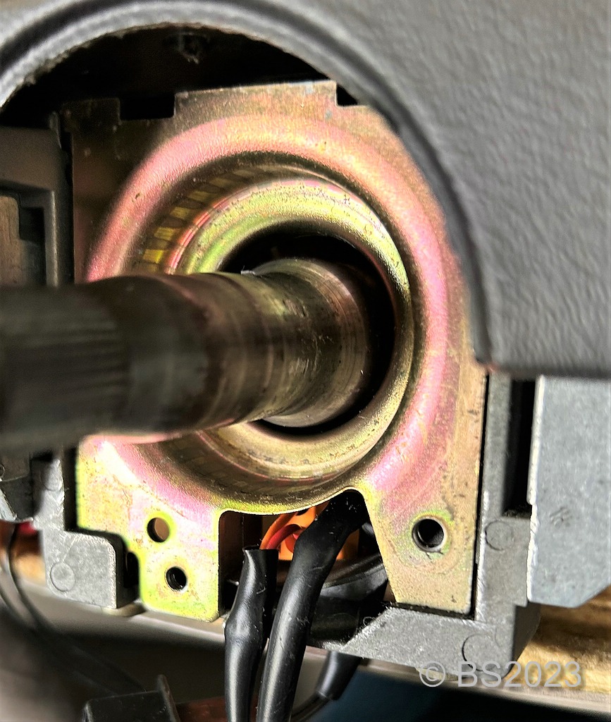

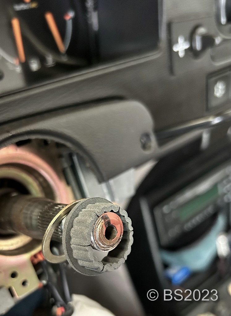

Halteplatte oberes Lage mit Resten der aufgeriebenen Lagerbuchse

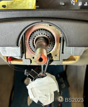

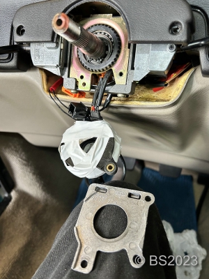

Kontaktringgehäuse vorsichtig von der Welle abziehen, am Kabel hängen lassen.
Halteplatte der Lagerung abnehmen (eingehakt, mit einer Torx gesichert).

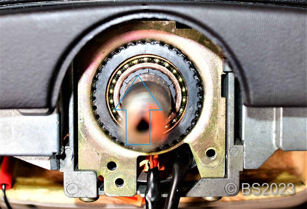

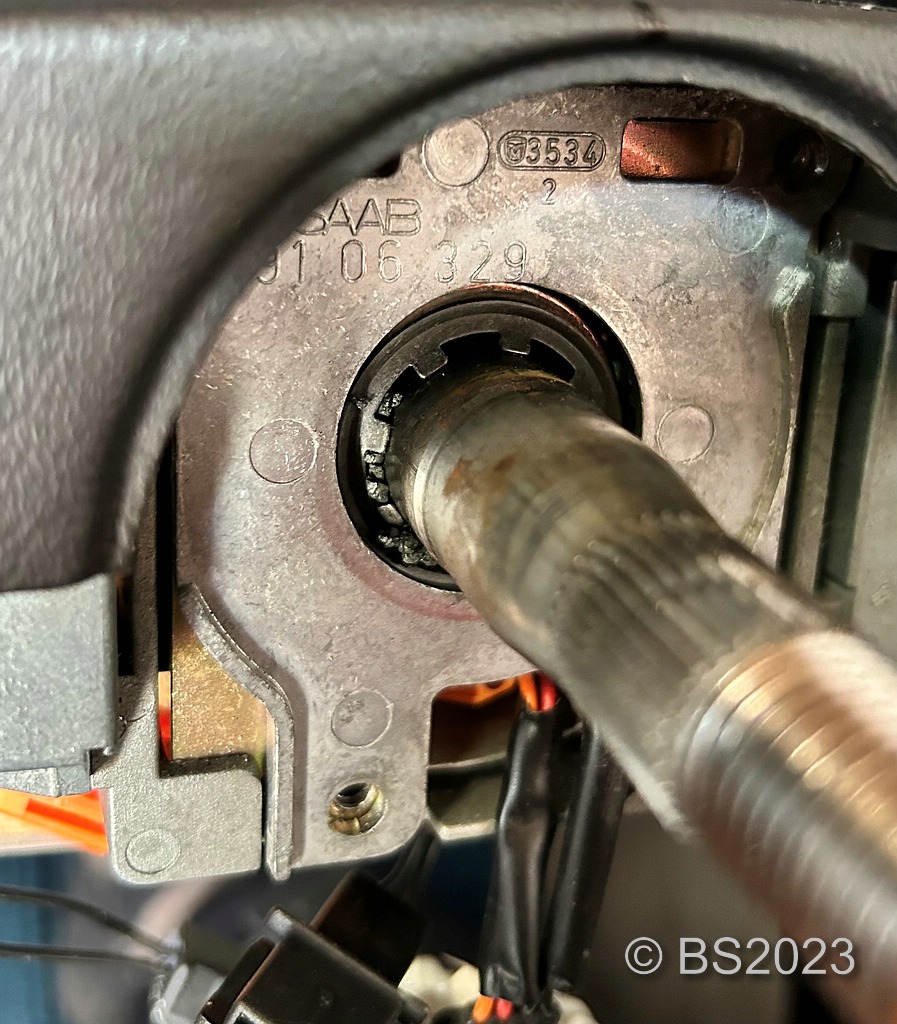

Sicherungsfederring (Zackenring No. 15) des Lenklagers entfernen und Reste der (bei mir total zerbröselten) Lagerbuchse gründlich entfernen. Welle reinigen, Axialspiel sollte die Welle nicht haben.
Laut Saab-Einbaulage befindet sich die zu ersetzende Buchse hinter dem Lager, siehe Skizze oben (also Reihenfolge Ring/neue Buchse/Lager/Sicherungsring/Platte/Kontaktringgehäuse/Lenkrad – es soll schon vorgekommen sein, dass die neue Buchse einfach von oben in das montierte Lager geschoben wurde.).

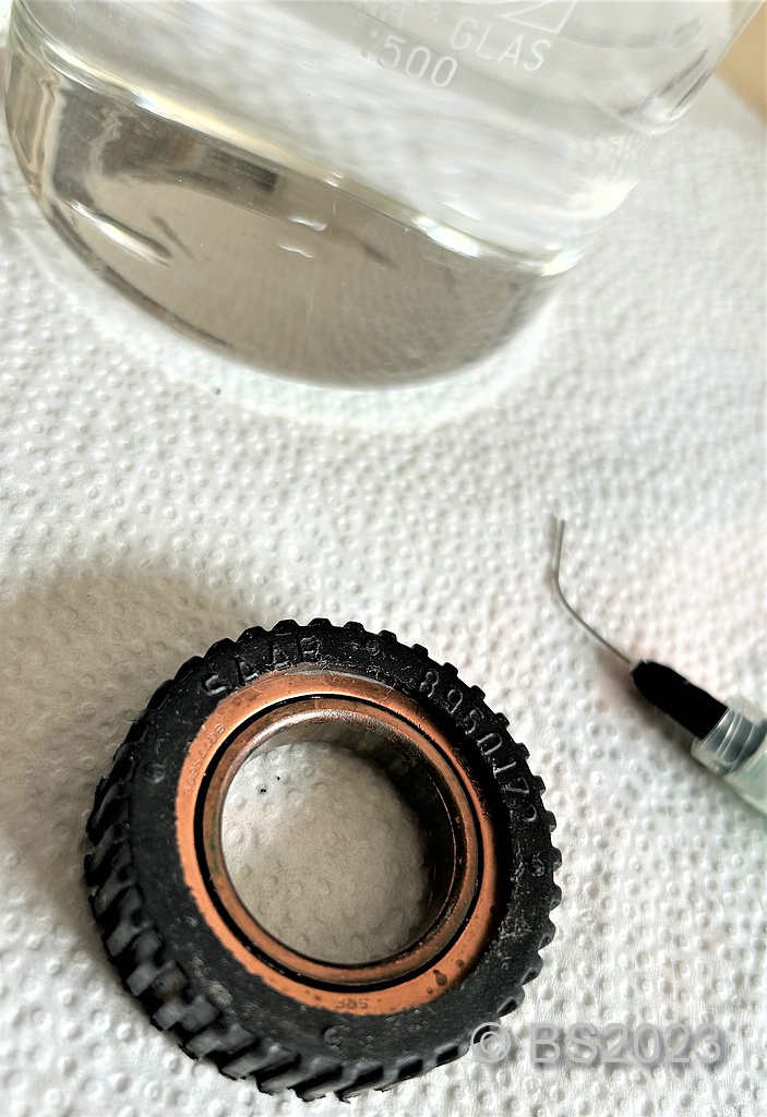

Dazu muss dessen Gummisitzring mitsamt Lager darin - den Lagerring gibt es nicht mehr nos - mit zwei kleinen, stumpfen Schraubenziehern o.ä. sehr vorsichtig herausgehebelt werden.
Lager z.B. mit Isoprop reinigen und neu fetten. Falls das SKF-Kupfer-Kugellager defekt ist, gibt's hier den Ersatz:
