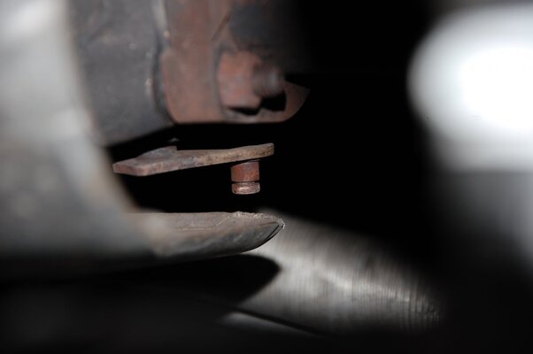

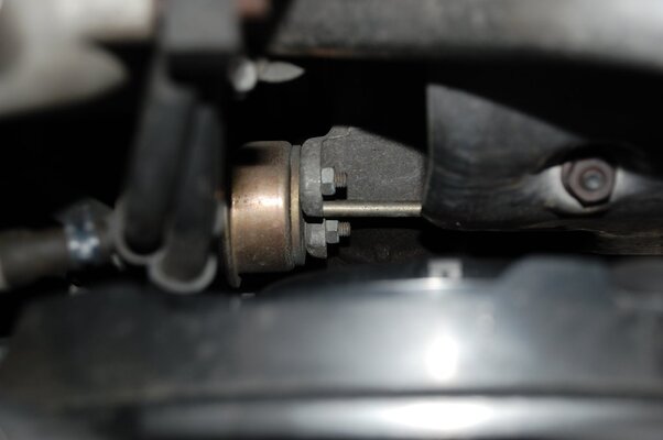

ich habe glaube den fehler gefunden .an dem turbo ist eine patrone mit einer stange.diese hängt jetzt einfach nur noch rum.auf der anderen seite ist eine art klappe wo die stange eingehangen wird.
durch diesen fehler fehlt glaube ich der ladedruck.
kann mir jemand schreiben wie das gestänge original befestigt war?ich glaube ich habe da einiges verlohren,
danke und gruß walter.

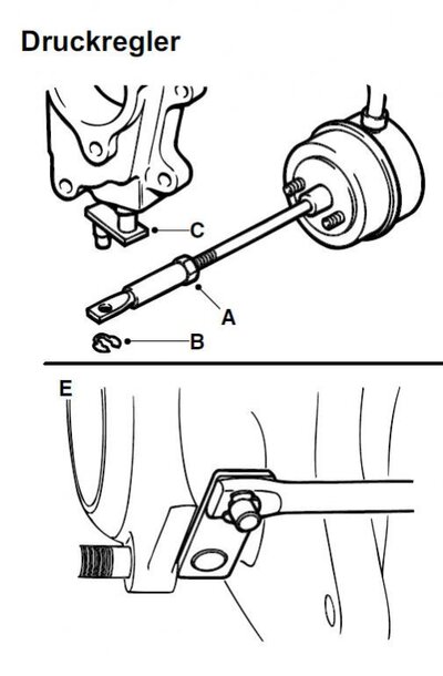

die Öse am Ende der Stange muss über das fotgrafierte Hebelchen gesteckt werden,
die kleine Nut ist für einen Sicherungsring, den Du aber verloren hast .... :frown:
wird daher wieder abfallen, besorg Dir also lieber zuerst einen passenden Sicherungsring :rolleyes:
hallo
also kommt nur dieser sicherungsring drauf?keine unterlegscheibe dahinter und davor?
gruß walter
falls da noch Beilagscheiben dazumüssten, müsste auch der Dorn länger sein
so aber hat die Öse genau die Breite, dass noch ein wenig Spiel zum Sicherungsring bleibt
also Öse und Sicherungsring - fertig :rolleyes:

hallo
habe heute das gestänge wieder ordentlich eingehangen.der saab hat wieder power :smile:
die fehlermeldung erlischte auch wieder nach 2 min.
alles wieder i.o.
