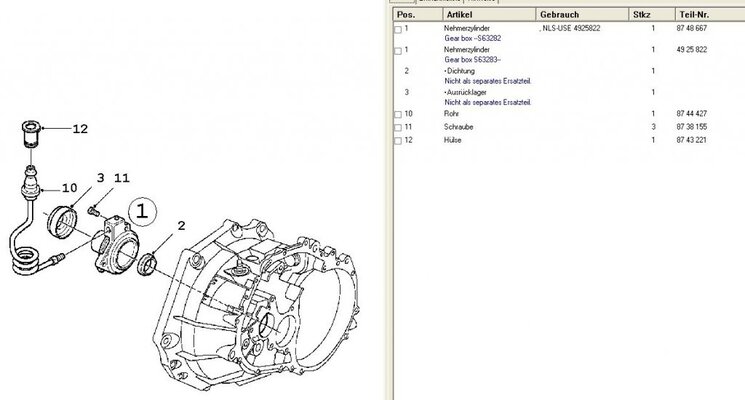

Mir wurde hier empfohlen die Dichtungen auch gleich alle mit zu erneuern. Wenn ich das richtig sehe, sind Nehmerzylinder, Ausrücklager und Dichtung ein Teil (siehe Bild). Aber was für eine Dichtung ist das? Simmering Kurbelwelle Motorseitig oder die im Getriebe an der Eingangsseite der Welle, oder eine ganz andere?
Frage: Was muss ich nun noch für Dichtungen bestellen.
Werde im EPC und WIS nicht wirklich fündig.
