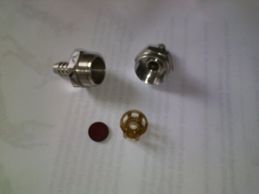

kurzer Nachtrag: Ich hatte Mitte November 2015 ein Alu-Rückschlagventil (aus der Bucht) verbaut, da mein altes KGE-Ventil (Nr.3) am Flansch abgebrochen war. Siehe dazu meine Bilder am Anfang dieses Freds. Seit dem Wechsel weniger Ölverbrauch und auch anderes Laderverhalten. Seit etwa einer Woche hatte ich wieder das Problem, dass meine Ladedruckanzeige etwa 2mm vor Rot stehen blieb und nicht weiter ging. Wie zu Zeiten des defekten Orginal-Nr.3 .... Verdacht fiel auf des neue Aluteil. Ausgebaut, und siehe da: Durchlass nach beiden Seiten. Die Aluventile kann man aber aufschrauben (22er Schlüsselweite). Im Inneren befinden sich ein kleiner Plastekorb, der eine Dichtung per Feder gegen die Öffnung drückt - in Sperrrichtung. Diese Dichtung konnte nicht hundertprozentig schließen, da winzigste Späne meiner "Altflanschausbohraktion" zwischen Innenwulst und Dichtscheibe saßen, angesaugt aus dem Zuluftschlauch, in dem zwar gebohrt, aber mit Staubsauger greinigt wurde. Diese Späne wurden mit Bremsenreiniger entfernt, Ventil ausgeblasen, mit Küchenkrepp nochmals poliert, zusammengeschraubt, getestet. Ergebnis. Schließt wieder zu 100%. Im Anhang ein (leider wieder unscharfes) Bild der einzelteile. Fazit: Die Öldämpfe hinterlassen im Inneren keinerlei Spuren, alles bleibt beweglich und in Funktion. Kann man also wieder empfehlen. Gruß -Thilo-Rückschlagventil_offen.jpg
Ja, das kann ich bestätigen, wenn auch keine Fotos gemacht. Ich habe kürzlich das Ventil erstmals nach knapp 50 Tkm auch mal auseinandergenommen, obwohl es bei mir noch dicht schloss, und nur minimale Ablagerungen darin gefunden. Funktioniert damit also bestens.

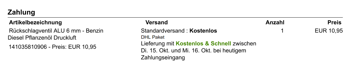

Gibt es einen Link wo man das Ventil kaufen kann? Das Aluding natürlich.
Welche Größe wäre es denn,6 oder 8 mm?
bei eepay zu Hunderten zu finden.... Mei mir war es anfangs ein Händler aus Chinetzien, der aber so seine Probleme mit der 6 und der 8 hatte ....
Dann bei einem deutschen Shop gekauft, alles gut gelaufen. Und: Die Preise scheinen sich täglich zu ändern .... Aber es lohnt.
sorry, ich widerspreche ungern, aber bei mir waren es 8mm - Anschlussflansche (Außendurchmesser Flansch) Du meinst bestimmt bestimmt den Kanalinnendurchmesser, oder?
Das war die Kaufbezeichnung bei ebay: Rückschlagventil Alu 8mm für Kraftstoffe - Benzin, Diesel, Pflanzenöl .. ( 111261243035 )

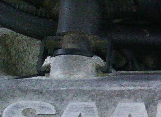

Hmmmm.... das war genau meine Auktion, die ich benannt hatte, und ich habe ein 8mm verbaut. War es nicht so, dass ab 2003 eine andere KGE verbaut wurde? Weil: Das Orginalteil von Saab ist ja Ventil mit Schlauch komplett... Was ist Dein 9-5 für ein Baujahr? Meiner ist ein 2005er ....
Schon wieder :rolleyes: - das ging mir doch kürzlich bei der Befestigung des KGE-Schlauchs am VD schon so, die bei euren neuen Kisten ja auch anders aussieht... :redface: Ja, du hast recht, meiner ist 2001 (s. Signatur) und auf dein Profil hab ich leider nicht geschaut, und die Details der neuen kenne ich nicht aus eigener Anschauung, aber da wird dann wohl tatsächlich der Unterschied begründet sein. Danke für den Hinweis!
Also dann doch ein 8mm Ventül für meinen 2003er?
Die Maße findest du in offiziellen Abhandlungen nirgendwo - wenn du noch nicht sicher bist, müsstest du bei deinem einfach mal nachmessen, aber wenn @achtermai das für seinen so mit 8 mm beschreibt, dann passt das wohl so bei den Motoren ab MJ 2004. Ob deiner schon dazu gehört, zeigt die VIN. Oder die KGE - wenn die Befestigung am VD so aussieht wie in #9
dann offenbar 8 mm - wenn da der Stutzen mit schrägem Abgang für den Schlauch zum Ventil Nr. 3 nur in einem Gummiring ohne Klammer sitzt, dann 6 mm.
