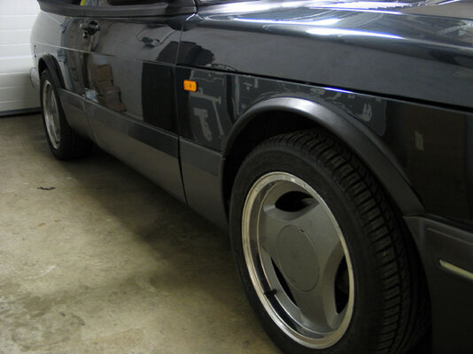

Ich bin gerade dabei unsere guten 16-Zoll-Aerofelgen für den 901 hübsch zu machen. Nachdem damals der Klarlack so häßlich abgeplatzt war, wurden sie mal poliert und so belassen. Ging auch eine Saison echt gut.
Nun sind sie wieder etwas unansehnlich geworden und ich möchte sie wieder, den hellen Rand, aufpolieren.
Womit mache ich das am besten? :confused:

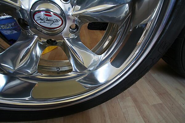

Polierte Felgen sind wirklich die Schönsten, aber die ewige Poliererei ging mir gehörig auf die Nerven. Vom Poliermittel ganz abgesehen, kann ich die Anschaffung eines Polierballs empfehlen. Ich hab mir damals einen "Powerball" importiert, aber mittlerweile gibt es sowas auch in Deutschland. Das beschleunigt die ganze Sache und ich war mit dem Ergebnis immer sehr zufrieden

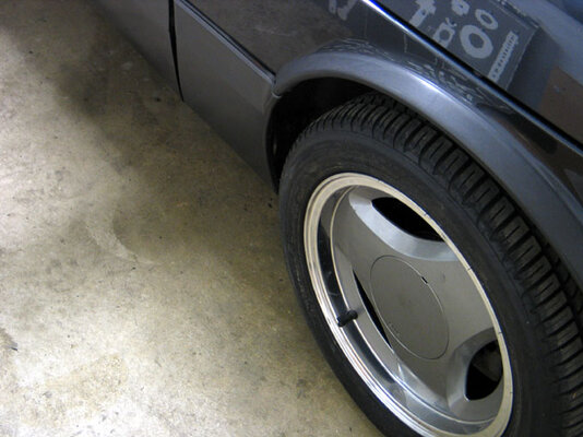

Jetzt lies doch noch mal. Falls Bilder einfacher sind: er meint so etwas:
