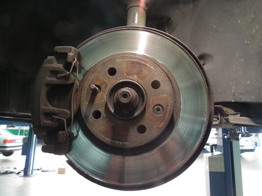

Achsmutter runter:

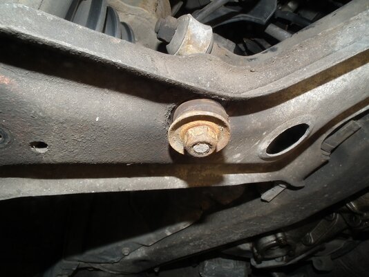

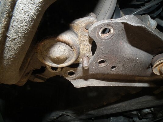

diese drei Bolzen am Querlenker gelöst:
Die Mutter der Koppelstange bis an das Ende selbiger gelöst:

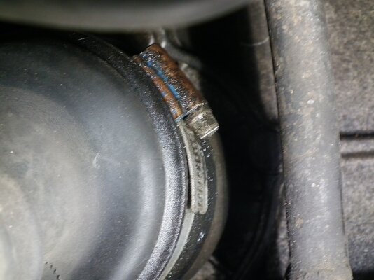

Schelle gelöst:

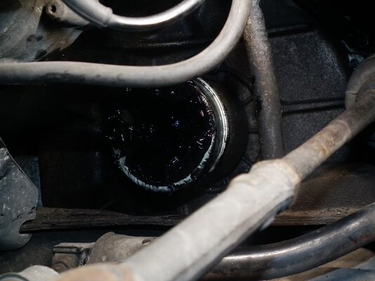

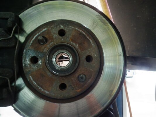

Jetzt an der Bremsscheibe/Radlager das ganze Gedöns nach außen und hinten gezogen
bis die Welle aus dem Radlager ging. Dann das andere Ende aus dem Tripoidtopf gezogen.

Achsmutter runter:
Schelle gelöst:
