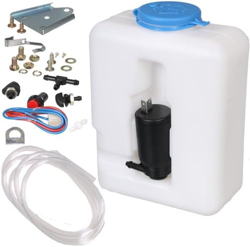

In meinem Rallye-96 habe ich einen Universal-Behälter eingebaut. Den bekommt man via Ebay und andere Quellen. Sowas hier:

So ein Zubehörteil für etwa 18€ mit Pumpe kann ich immer noch einbauen.
