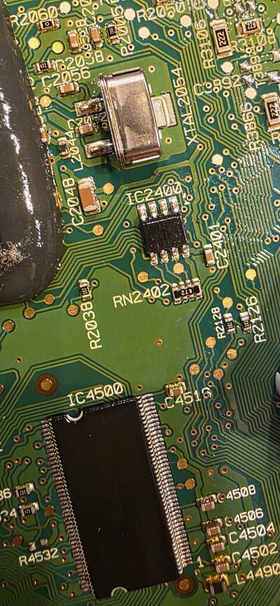

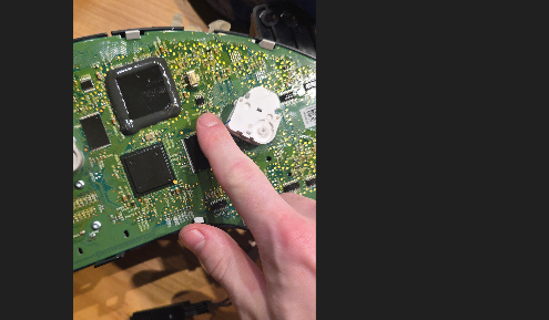

Alles was wir tun müssen, ist es beide IPCs zu öffnen und ausschau nach einem 24C16 EEPROM in der Nähe des Prozessors zu halten (großer Chip mit Silikon drumherum).

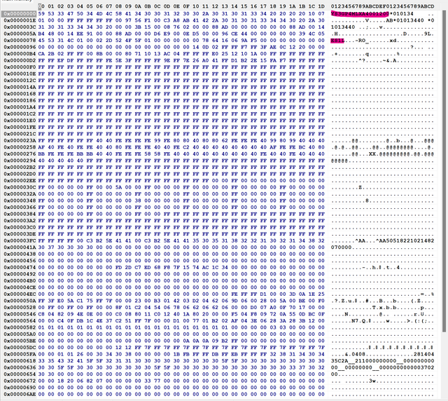

Damit erhalten wir folgende Daten:
Rot markiert die VIN und der PIN. Wenn wir das gleiche bei unserem Fahrzeug machen erhalten wir den identischen Output.
Nebenbeibemerkt ist der PIN in fast jedem Steuergerät hinterlegt und kann manchmal auch in umgekehrter Reihenfolge dargestellt sein (das ist z.B. bei den Diesel-Motorsteuergeräten der Fall).
