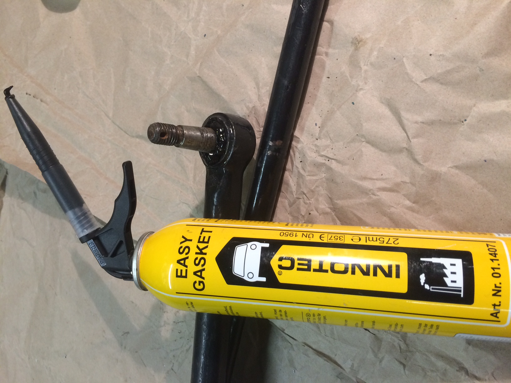

Wie oben beschrieben muss in diesen Bereichen mit Flüssigdichtmittel gearbeitet werden...IMG_20240518_134529.jpg
Dichtmittel auf den Zylinderkopf drauf und dann die Gummidichtung mit Ventildeckel auflegen und mit 15Nm über Kreuz anziehen.
Wenn die Gummidichtung beim rumdrehen aus dem Deckel fällt, mit dem gleichen Dichtmittel festkleben...

Das Dichtmittel muss überall -dünn(!)- aufgetragen werden .
Bewährt hat sich
Die rote Silikondichtung speziell für Kfz ist gezielt für Flächendichtungen ausgelegt. Die Masse bildet eine selbstformende Dichtung mit beliebiger Dicke. Hält Temperaturen von -70°C bis +300°C stand. Wasserfest, beständig gegen Benzin, Mineralöle, Synthetiköle und Frostschutzmittel. Enthält keine Lösungsmittel. Keine Volumenreduzierung beim Aushärten. Durch ihre hohe Dichte verfüllt diese Dichtmasse selbst sehr dünne Risse und kleinste Löcher. Der perfekte Ersatz für Einlegedichtungen aller Art. sowas geht sicher auch, da ohne treibmittel sich das besser dosieren lassen läst. Rote Silikondichtung speziell für Kfz, Flächendichtung, Motorsil D AREXONS
kennt diese wer?
ist zwar zu 99,0 % Dicht durch Dichtungsstreifen die ich untergelegt habe.
Möchte es aber richtig haben.
So hat CV Rotkäppchen REHA- Verlängerung verordnet bekommen :-)
Ich verwende seit Jahren die von Elring...
DIRKO HT Dichtmasse rot ELRING
Bisher keine Probleme gehabt und der Name spricht für sich...
Grüße aus Rheinhessen
