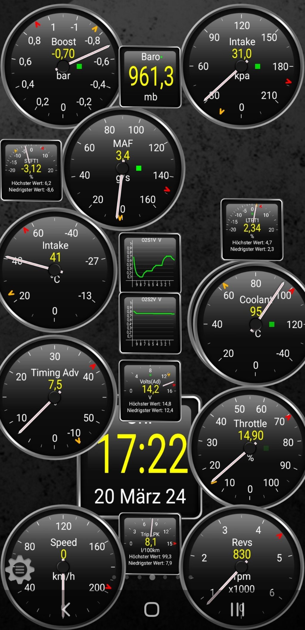

Servus,
ich bin ja seit 10 Jahren Torque (Pro) "heavy user" und hier ist mal ein Screenshot von Torque.
In der unteren Hälfte mittig über der Uhrzeit ist die Spannung zu erkennen.
Zwar fehlen mir die Vergleichswerte einer Voltmetermessung an der Batterie, aber zumindest die bei mir "gemessenen" bzw. ermittelten und dargestellten Werte erscheinen plausibel.
Was mir unklar ist: "liest" Torque mittels Bluetooth Adapter einen Spannungswert (vom Bus) des Fahrzeugs aus? Welchen?
Oder zeigt Torque nur einen im Bluetooth Adapter (wie auch immer) ermittelten Spannungswert an.
Mit welchen Fehlern ist diese Anzeige dann behaftet?
Viele Grüße
Uwe
PS: der niedrigste Wert mit 12,4V stammt nicht vom Anlassen des Fzgs, ich habe Torque erst beim Fahren aktiviert.
