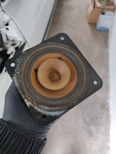

Hm, das ist aber echt Geschmackssache.
Für dezent unauffällige könnte ich dir ja einen Tipp geben... :tongue:
(Ja, Klaus - irgendwann tausche ich die Schrauben noch aus. Wirklich! :redface:)
Die mitgelieferten Halteringe kann man nach Einfeilen von 3 kleinen Ausbuchtungen direkt an den originalen Positionen verschrauben...
...und der Hochtöner da nur reingedrückt - hält.
Die Frequenzweiche ist kompakt und problemlos unterzubringen:
Gut, vom Klang im 901 kann man nicht wer weiß was erwarten - aber besser als bei den zerfetzten originalen geht immer. :redface:

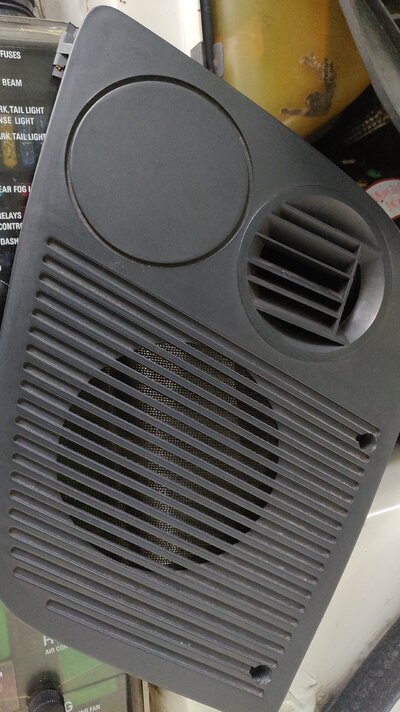

Danke!!
Bei meinen beiden 900ern sind noch keine Hochtöner verbaut; da ist noch eine runde Vollabdeckung anstelle des Hochtöners. Das Gitter des Hochtöners, was man auf der Aufnahme durch die Scheibe sieht, gehört nicht zum Kaufumfang der neuen Lautsprecher, sondern ist das Original-Teil bei den Fahrzeugen, die die Option mit separatem Hochtöner hatten - richtig?
Wenn ich dir einen Tipp geben darf mit dem ich eine gute Erfahrung gemacht hab.
Sehr effizient ist es die Lautsprecher zu kapseln. Denn die I-tafel ist nach unten sehr offen sodas die Lautsprecher einen akustischen Kurzschluss haben. Das macht sich im Hochtonbereich nicht so sehr bemerkbar, jedoch im Mittelton und Tieftonbereich.
Eine feste Gehäusebox mit Schaum wäre sicherlich ideal, jedoch ist es nicht so einfach die dort einzupassen. Deshalb hab ich mir eine weiche Kapsel aus Akustikschaum gebaut die ich unter den Lautsprecher gebaut habe. Das ist zwar nicht ideal, sie passt sich jedoch beim Einbau an. Die Lautsprecher haben nun deutlich mehr "Druck".
Selbst bei einem simples Koaxialsystem.
