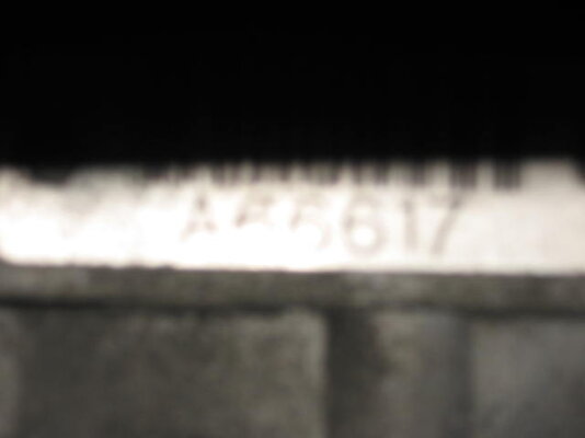

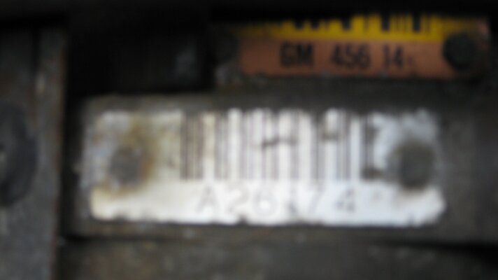

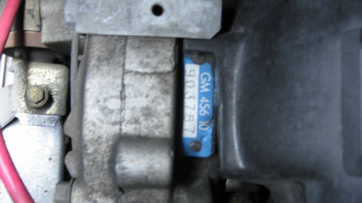

Endlich ich hab's abgeklärt, leider unschaft magels Licht und wegem Blitz und Platzmangel, hatte als Beispiel noch ein M92er (mit 2 Plaketten Seriennr. + Getriebecode getrennt) und M86er (nur 1 Plakette mit Seriennr. + Getriebecode) in der Halle stehen und somit diese Plakette näher identifizieren können, d.h. es handelt sich nicht um die Plakette des Getriebe-Code, sondern ganz klar um jene der Seriennummer des Getriebe, im M93 fehlt tatsächlich die Plakette des Getriebe-Code und gleichzeitig noch falsch platziert! Vermutlich wurde da was gebastelt ... :-(
Genau, das auf dem zweiten Bild ist weder die Getriebe-Nummer, noch das betreffende Schildchen.
Oben auf dem ersten und quer auf dem dritten Bild, so kenne ich es auch.
