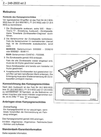

Hallo Wikingerflugzeug,
mit dem verwenden von ähnlichen Teilen :confused: ist das so eine Sache. In meiner Branche, wo schon mal das eine Teil wie ein anderes aussieht :rolleyes:, aber dennoch eine andere Teilenummer hat :eek:, kam es letztlich doch zu Reklamationen :mad:, weil es nämlich eben doch nicht gepasst oder funktioniert hat :frown:.
Speziell wegen der Zündkassette solltest Du auf jeden Fall ein Augenmerk :listen: auf das beigefügte Service-Dokument bezüglich möglicher schadhafter Zündkassetten werfen :idea: !!
Sollte vielleicht nützlich sein. Ansonsten viel Spass :tongue: mit Deinem 9-5er und ein schönes Wochenende :hello:.
Mit freundlichen Grüssen
Peter
Danke das wars, was ich meinte.Glücklich, die eine vollständige Bibliothek haben.
