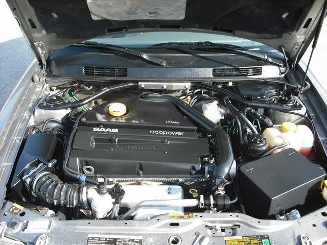

Hallo Nightcruiser,
vielen Dank für Deine Fotos. Schaue mal genau nach, wenn der Regen aufgehört hat.
Nach den Papieren ist ein B204E-Motor verbaut, aber mit schwarzer Zündbox. Gibt es so was?
Allerdings ist am 31.3.2003 bei Saab Ahrensburg ein Motorschaden beseitigt worden. Grundmotor mit ET-Nummer 10 9199712 G eingebaut, Zylinderblock, -kopf und Turbolader ersetzt. Hat damals 7.440,33€ gekostet, irgendwie aber ohne USt....Gab es da noch B204E-Motoren zum Einbau/Ersatz?
Was soll ich mit der roten Zündbox machen? Hat das Zweck für unsere Saabs incl. 9-5? Freibrennfunktion noch sinnvoll? Oder soll ich die hier im Forum anbieten?
wenn Dein Motor ein B204 Motor ist, (wovon ich ausgehe) würde ich die richtige (rote) Box montieren.
Die Zündboxen sind auf die jeweilige Motorelektronik (u.a. Freibrennen) angepasst.
