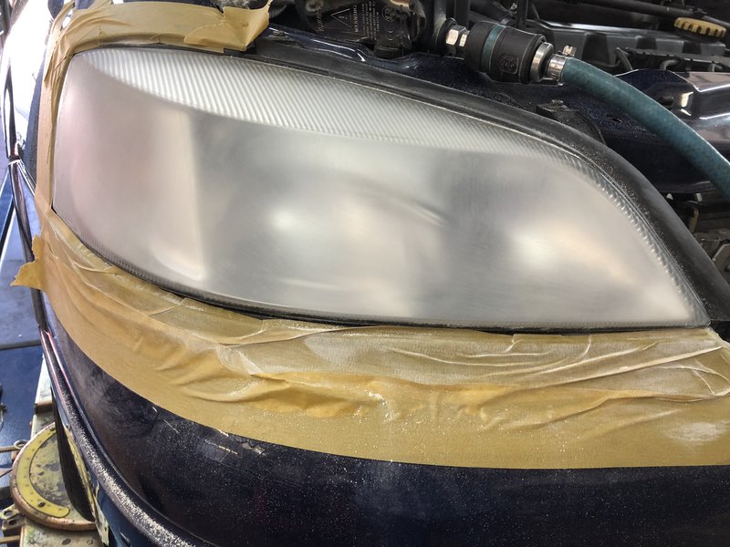

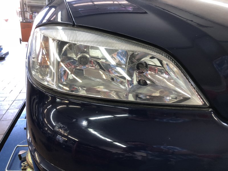

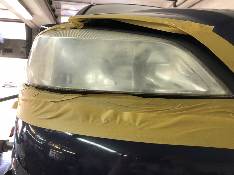

Anbei mal Bilder, zwar von einem Astra, aber soll ja nur das Ergebnis zeigen. Hatte ich vorgestern bearbeitet.

@Coyote:
Verrat bitte mal, mit welchem Produkt und welchem Werkzeug und wie du die so schön aufpoliert bekommen hast.
(Sehe da aufm Foto einen Druckluftschlauch, aber leider das daran angeschlossene Werkzeug nicht.
Mir wurde als Politur bereits Meguirs PlastX empfohlen. Was hast du genutzt?)
mit bestem Dank im Voraus
exzenterschleifer. 1500er, 3000er papier, dann schleif- bzw. polierpaste. ob nun meguiars oder 3m oder festool oder rotweiß ist ziemlich hupe. muss auch keine für plaste sein.
danach versiegeln. am besten mit 2k.
Ich mache so etwas mit 2000er Naßschleifpapier und 3M Schleifpolitur, sowie Glanz Politur und Maschine.
Kein Lack auf das Glas. nur polieren.
Auch der 2K-Lack wird nach 1-2 Jahren rissig und sieht dann nicht schön aus.
Das stimmt. Der muss dann irgendwann wieder runter. Aber als ooferschicht ist das too
Nicht unbedingt, man muss es eben richtig machen. Erstmal gibt es spezielle Polycarbonatpolituren und spezielle Polycarbonat Haftvermittler. Danach bleibt auch der Klarlack dauerhaft ohne Risse o.ä. Wir haben auch nach vier Jahren keinerlei Probleme mit Rissen, Ablösungen o.ä.
