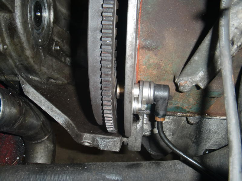

Bin neugiereig: wo hast Du den CPS versteckt?

werde jetzt mal auf Verdacht einen neuen CPS bestellen, der liegt sowieso gut da ...
Sind da die Nachbauten (Kunststoffgehäuse) empfehlenswert, oder fährt man mit einem Boschteil (Ganzmetallausführung) generell besser ?
Letzteres. Bei den Nachbauten, auch was MAP-Sensor angeht, kommt es immer wieder zu "lustigen" Effekten, da die Kennlinie nicht immer 100% stimmt...

zuerst habe ich auf Verdacht einen neuen KW- Sensor eingebaut. Das hat am Problem nichts geändert.
Weil ich jetzt eine CanBus Strippe ins Cockpit verlegt habe, konnte ich aber mit T5suite online gucken was los ist. Das Fehlerauslesen brachte dann einen cyl_fel und einen hast_error ans Tageslicht. Letzterer wohl, weil ich keinen Geschwindigkeitssensor installiert habe, Ersterer für KW-Sensor Phänomene.
Ich habe dann festgestellt, dass der Sensor sensibel auf seine Beabstandung zur Verzahnung im Schwungrad reagiert:
Eingebaut hatte ich ihn mit 0,95mm Spalt (geprüft mit Fühlerlehre). Das erzeugte die Aussetzer bei knapp 5k upm
Dann habe ich den Spalt auf 0,4mm reduziert, eine Probefahrt zeigte schnell eine Verschärfung des Problems, die Aussetzer traten schon bei 3k upm ein.
Anschließend Spalt auf 1,4 mm --> dann lief er so wie er sollte :beer:
Begleitende Phänomene der Aussetzer waren noch: Zurückzucken der Drehzahlmessernadel (Drehzahl in der T5suite blieb aber OK), AFR schnellt nach oben.

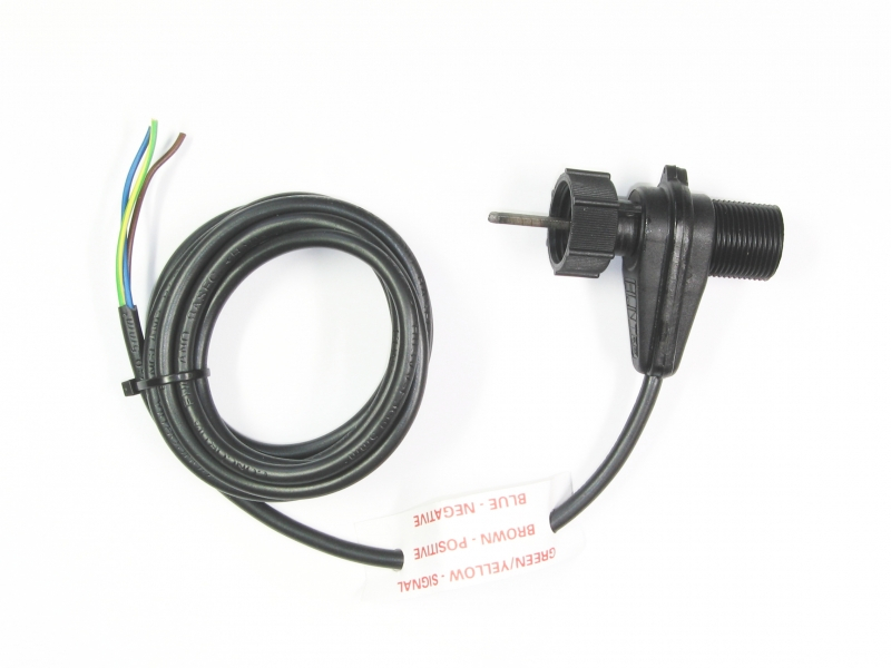

Ja, mangels Signalquelle. Läuft eigentlich ganz gut so. Habe allerdings ein Problem mit der Leerlaufregulierung beim Übergang von Schubbetrieb auf Leerlauf.
Die Drehzahl sackt ein. Das schiebe ich auf das fehlende Geschwindigkeitssignal. Die entsprechende Strippe habe ich schon bis ins Armaturenbrett verlegt, Ich bräuchte nur noch einen passenden Tacho mit Tempomat- Ausgang ...
oder einen hallgeber bausatz den du in die tachowelle implementierst. geht hervorragend, wurde auch schon gemacht. und nein, sorry, ich habe keine weiteren infos zu dem kit.
kennst du?
könnte helfen ........;-))
http://www.kurth-classics.de/saab-900-tachosignal/
