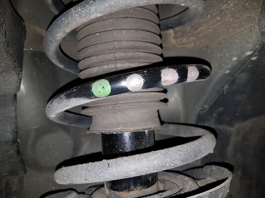

Hallo habe heute einen Vorderachsfederbruch entdeckt, jetzt brauche ich Ersatz .
Farbcode grün,weiß,rosa,rosa?
Gibt es genau diese bei Scandix oder gleichwertigen Ersatz?
Hat jemand die Teilenummer?
Vector TTid Mj 2009
Vielen Dank für Eure Hilfe
LG Andreas
