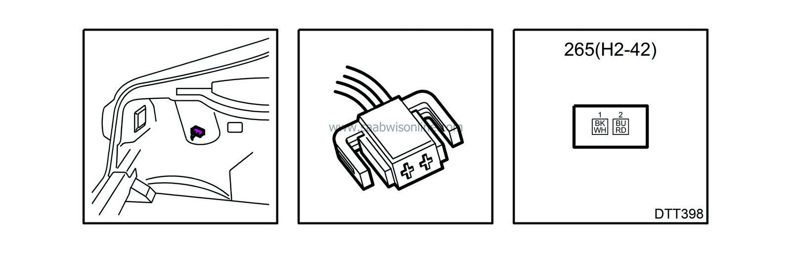

Verstehe ich das richtig, dass es ein Dauerplus und ein Schaltplus für die Motor Antenne hat? Könntest Du mir bitte verraten welche Farben diese im vorbereiteten Stecker haben, oder hast Du die auch klauen müssen?
Wie viel Ampere hat das Dauerplus?
Ich würde gerne einen Reserverad Muldensubwoofer einbauen, der max. 7,64 A zieht, daran anschließen.

@Jambo Ich habe wie in meiner Anleitung geschrieben eine fliegende Sicherung mit 10 A verbaut. Das funktioniert und sollte für Deine Zwecke reichen. Welche der beiden Leitungen nun den Dauerstrom von Klemme 30 führt und welches die Steuerleitung ist weiß ich momentan nicht mehr. Es ist aber einfach zu prüfen, die Chance beträgt 50:50. Eine der beiden Leitungen hat auch bei Zündung aus 12 V Plus anliegen.
Auf dem Bild ist der Stecker der Antenne, ich habe keinen Zwischenstecker benutzt, sondern das Kabel durchgekniffen und die Enden mit der zusätzlichen Leitung verlötet.

@Obenohne Wie viel Ampere hat das Dauerplus?
Die Motorantenne nimmt sich schon mal zwischen 2 und in Spitzen bis zu 4 A. Die Berechnung des zusätzlichen Bedarfs sollte mit 12V vorgenommen werden ( Im Winter, morgens, viele Verbraucher an: Das sind 14,4V Bordspannung eher Wunschdenken). Bei der Leistungsabgabe von 110W dürfte die Leistungsaufnahme in Spitzen auch gerne 150 W und mehr betragen, das müsste / sollte aber aus den Unterlagen hervorgehen und hängt von dem technischen Aufbau des Subwoofers ab.
Du kommst also auf irgenwas bei ~180-220W spitzenleistung raus, was 15A aufwärts sind. Wenn Du das zu gering absicherst, fliegt halt die Sicherung raus.
Viel wichtiger ist es aber, dass der Leitungsquerschnitt stimmt. Und je höher der Strom, desto wichtiger wird auch die Leitungslänge. In diesem Fall wären 2,5mm² oder gar 4mm² angemessen, wobei 4mm² nur bei permanent laufender Motorantenne ;) Bei 3-5 m Leitungslänge ab Sicherungskasten, 1,5mm² Querschnitt und einer 15A-Sicherung würde die Sicherung zwar halten, aber das Kabel würde sich im Besten Fall als Heizung, im dümmsten als Brandstifter verdingen.

Die Motorantenne (265 von H33-3/ T30-3) hat aber sogar nur 1,0mm² von +30! Damit ist die Leitung mit 2A bereits voll ausgelastet und verschmerzt die bis zu 4 A auch kurzfristig. Der Subwoofer läuft aber eben nicht kurzfristig. Und schmelzen muss die Isolierung ja auch nicht auf einmal, das kann sie auch ganz prima gut peu a peu und die Nachbarn im Kabelbündel dann auch noch gleich mitnehmen. Dazu reichen dann auch 50/60 Watt (vlt 30-45% Lautstärke) am Subwoofer. Happy Kabelbrand :biggrin:
Deswegen Stromaufnahme messen. Gibt auch Verstärker die laufen selbst bei geringer Lautstärke mit annähernd voller Leistung. Desweiteren sorgt eine ausreichend dimensionierte Spannungsversorgung für ausreichend Wums, wenn die jeweilige Musikstück es fordert.
