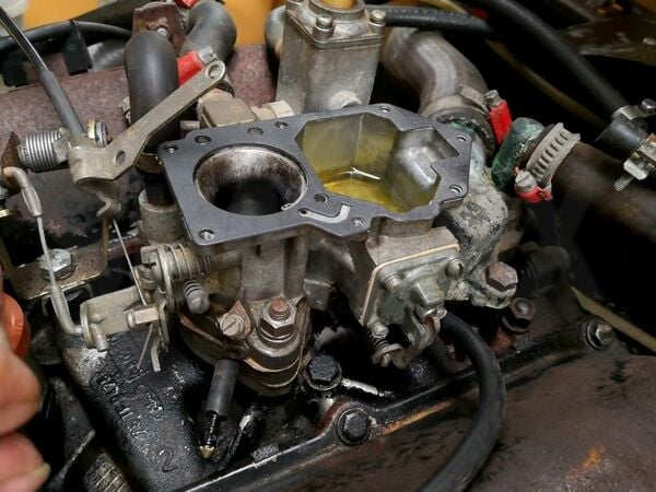

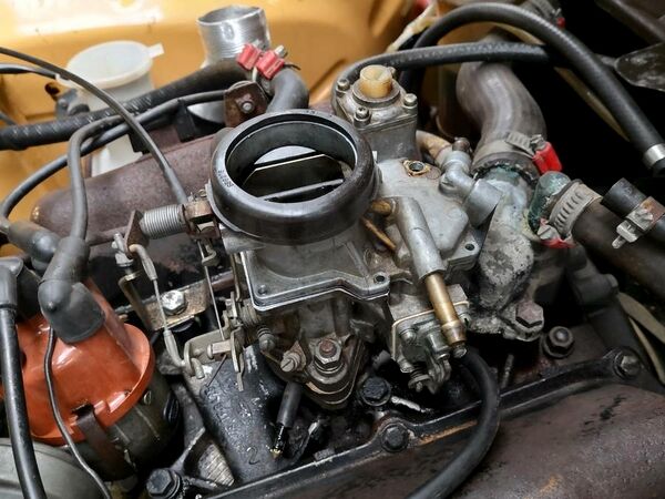

    1971

    Ich habe jetzt mal Fotos gemacht vom gestern ausgebauten Vergaser im Vergleich zu einem anderen mit Startautomatik.
    Hat jemand eine Ahnung, wie bzw. wo die Feder am letzten Bild einzuhängen ist? Ich finde einfach keine plausible Position...
