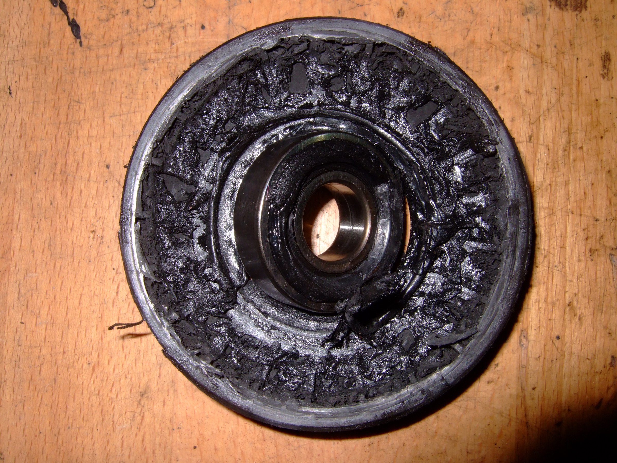

Na ja, einen Punkt darfst du nicht vergessen: da ist nix fest verschraubt - die Teile sind alle in Gummibuchsen gelagert, die sind mehr oder weniger elastisch, mehr oder weniger ausgeschlagen und haben demzufolge mehr oder weniger Spiel. Wenn du jetzt einen (durch vorherige falsche Einstellung) z.B. an der Außenseite stark abgefahrenen Reifen nimmst, dann ist schon vorstellbar, dass durch die Verlagerung des Hauptaufstandpunktes des Reifens nach innen sich auch die Hebelverhältnisse an der Radaufhängung so verändern können, dass er nach außen "kippt" und sich so innerhalb des vorhanden Spiels z.B. der Sturz verändern kann.
Stellt man jetzt die Achse so nach, dass die Werte wieder im Sollbereich sind und wechselt dann auf einen neuen Reifen, der wieder mittig aufsteht, verschieben sich die Gummaufhängungen innerhalb ihres Spiels wieder in den mittleren Bereich - und die Geometrie stimmt nicht mehr.
Deswegen ja mein Hinweis auf gleichmäßig abgefahrene Reifen, bei denen ich mir nach wie vor keinen wesentlichen Einfluss auf die Achsgeometrie vorstellen kann.
