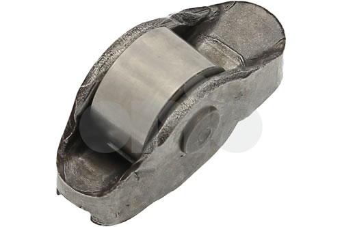

Anderes Problem ist: wo misst man? Kann man bei Antrieben mit hydraulischem Ventilspielausgleich wie im B207 überhaupt zuverlässig messen?
So sieht der "Kipphebel" aus, rechts liegt er auf dem hydr. Ventilstößel auf, links liegt das Ventil drunter. Man könnte also auf die linken Fläche mit der Messuhr messen. Aber! Wenn nun die Nocke auf die Rolle drückt, öffnet sich dann auch simultan das Ventil oder gibt erst mal der Ventilstößel nach, weil ohne Öldruck?
Das wäre auch ein guter Grund, warum im WIS die Steuerzeitenprüfung per NW-Haltewerkzeug gemacht wird und nicht traditionell. Weil das einfach nicht mehr geht. Hat da jemand Ahnung?
