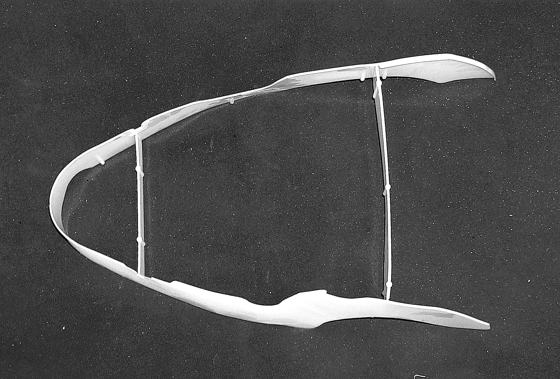

Mal so in den Raum geworfen: das Schwallblech(Plastik) im Tank, kommt nicht als Verursacher in Frage?

Das mit dem Schwallblech-Plastikteil wollte ich auch erwähnen - bei meinem Wagen vagabundiert wohl noch ein abgebrochenes Teil davon im Tank herum, leider habe ich das nach dem Ausbau des auseinander gebrochenen Schwallblechs nicht gemerkt.
Sollte das, wenn es denn in den Bereich des Schwimmers gelangt, nicht wahrscheinlicher eine falsch-zu hohe Anzeige verursachen als fälschlich einen (zu) leeren Tank melden?
Ich hatte deswegen nach dem Volltanken immer noch eine Leer-Anzeige, eine leuchtende Reserveleuchte und kaum noch vorhandene Restreichweite laut SID.
Es kann natürlich sein, dass der Schwimmergeber von dem sich auch recht lose im Tank bewegendem Hauptteil runtergedrückt wurde bzw. der Schwimmer daran hing und nicht wieder hoch kam.
Ich müsste zu Hause mal am ausgebautem Altteil schauen, welcher Kunststoff das ist, also welche Dichte und ob der in Benzin oben schwimmen wird oder nicht.
So sah das Altteil aus:
Und so das Neuteil, Bild von www.esaabparts.com verlinkt:
Wie man sieht, fehlt am Altteil eine Ecke, die ist leider immer noch im Tank....und das Neuteil hat eine zweite Verbindungsstrebe, vielleicht auch, um die wie am Altteil nur vorhandene einzelne lange Verbindungsstrebe zu entlasten, damit hier nicht zu leicht ein Bruch auftritt.
Das neue Schwallblech ist bei Saab/Orio in Deutschland noch erhältlich, liegt aber noch nicht eingebaut zu Hause. Die richtige Einbauposition im Tank zu finden und es erstmal durch die Öffnung beschädigungsfrei rein zu bekommen wird sicher noch eine Herausforderung. Es muss ja dann irgendwie formschlüssig im Tank halten. Ich gehe davon aus, dass die Lage im Tank so sein wird, wie auch im EPC dargestellt. WIS gibt dazu leider nichts weiter her.
Was passiert wenn man das Schwallblech einfach weg läßt?
