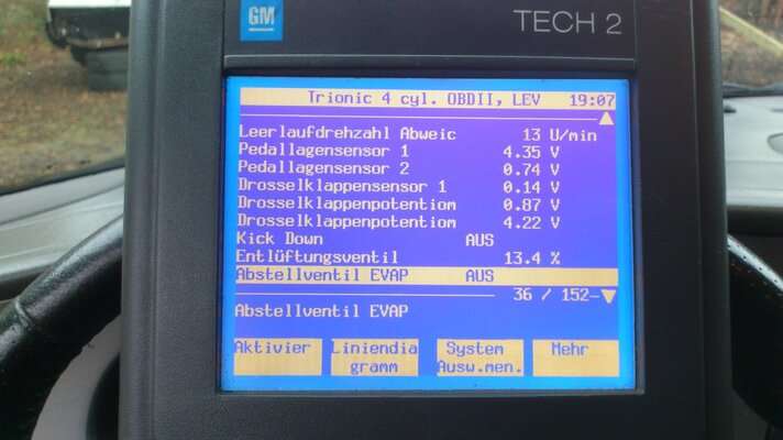

An einen elektrischen Fehler habe ich auch schon gedacht, da das im WIS immer wieder am Ende von möglichen Ursachen für bestimmte Symptomatiken auftaucht. Ich habe ansonsten über das Beschriebene hinaus keine Symptome, die auf erhöhte Übergangswiderstände oder Kabelbrüche hindeuten könnten. Elektrisch funktioniert augenscheinlich alles wie es soll.
Rein chronologisch war es bei mir so, dass es auf dem Fahrsicherheitstraining immer wärmer wurde und ich irgendwann feststellte, dass ich voll durchtreten musste, um die Einfahrtsgeschwindigkeiten in die Übungen zu erreichen. An dem Tag gab es 40° im Schatten, auf der Fahrdynamikfläche des Zentrums war es in der prallen Sonne so heiß wie ich es zuvor nur aus dem Urlaub kannte.
Am Nachmittag gab es dann die Übungen mit Ausweichen aus höheren Geschwindigkeiten, wo es im Auto ziemlich hin- und herging. Am Ende dieser Übungen gab es die Abschlussbesprechungen und die Verabschiedung. Ich stieg ins Auto, Zündung an, Tank "leer" laut Anzeige. Hm, ich frage mich gerade wie im Stillstand das gelbe Blech da hingekommen sein könnte.
Ich muss echt nochmal selbst in den Tank gucken glaube ich. Auf jeden Fall war der Leistungsverlust zuerst da, dann die Fehlfunktion der Tankanzeige.
http://www.saab-cars.de/threads/suche-endlich-abgeschlossen-mein-neuer.23049/page-13#post-1060521
Hier sprichst du 100% an, auf dem Tech nicht zu finden, max 85% werden bei Vollgas angezeigt.
Meinst du Drosselklappenwinkel oder Pedalwert?
