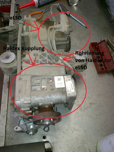

so wie ich den Post von desertstorm verstanden habe, tritt der Ausfall der Haldex Kupplung wohl nur bei Fahrzeugen auf, die mit eLSD ausgestattet sind.
Denn offensichtlich wird die Differenzialsperre (eLSD) durch die Haldexpumpe über Leitungen mit Öldruck aus dem Haldexölsystem (zum Betätigen der Sperre) versorgt und bei dem Betätigungskolben der Sperre kann es zu Undichtigkeiten an den Kolbendichtungen kommen.
Dadurch gelangt dann Öl aus dem Haldexölkreislauf über die defekte Kolbendichtung in das Hinterachsdifferential.
Das sorgt dann nach einer gewissen Zeit durch den zu geringen Ölstand im Haldexsystem zum Ausfall des Systems wegen mangelnden Öldrucks.
Und ich glaube nicht das er meint die Entlüftung vom Hinterachsdifferential zu verschließen, den dem Bild nach zu urteilen meint er damit, dass das Öl welches zu viel im Hinterachsdiff ist (durch die Leckage), irgendwann durch die Entlüftung rausgedrückt wird.
Sooo...........noch Fragen?:biggrin:
Gruß Micha

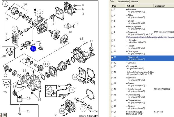

Ja hätte. Welche Dichtung ist den der Übeltäter.... (siehe Bild EPC).
Bringt ja nix das Öl zu wechseln und die Ursache nicht zu behenben.
Welche Entlüftung genau verschlossen werden soll habe ich leider auch nicht ganz verstanden.

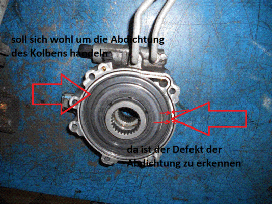

Die Kolbenabdichtung von der eLSD (Bauteil Nr. 22) ist auf dem EPC Ausdruck scheinbar nicht separat aufgeführt.

Wobei ich bezweifle dass das die einzige "Ausfallmöglichkeit" der Haldexkupplung ist.
Hab irgendwo mal gelesen das es auch zu Undichtigkeiten zwischen Haldexkupplung und Hinterachsdifferential kommen kann > Hinterachsöl kann in den Haldexölkreislauf eindringen und zur Ölverunreinigung führen.
Ich glaube dazu gab's auch mal 'ne Servicekampagne von SAAB, zwecks Austausch der Simmerringe, oder verwechsle ich das jetzt mit den Simmerringe an den Antriebswellen?!:confused:
