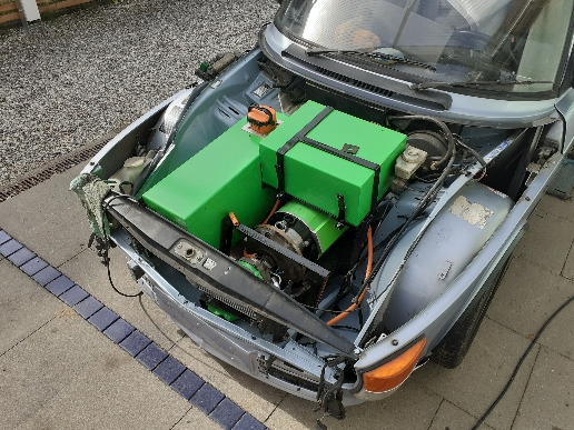

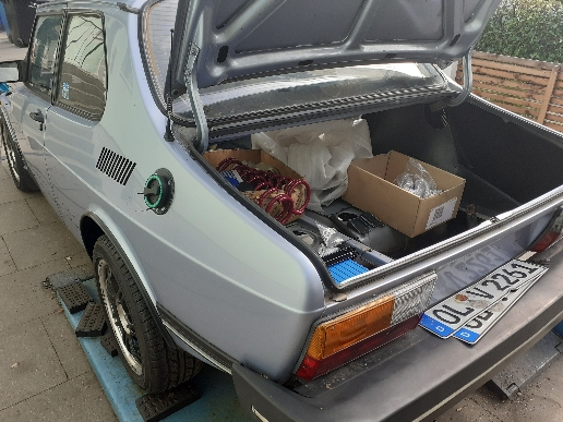

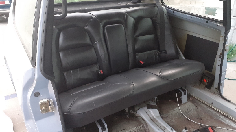

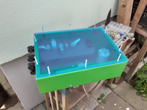

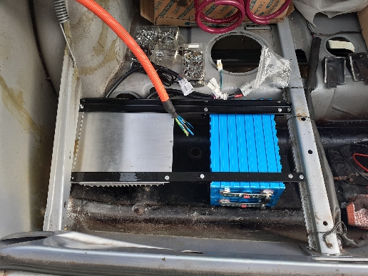

Der Umbau auf Saab 900 Achsen mit Handbremswirkung hinten und weniger anfälligen Sätteln ist abgeschlossen. Sitzbank hinten aus dem 900er angepasst. Die Pappkästen oben sind inzwischen durch Blechkästen ersetzt. Ein weiterer Kasten mit Plexiglasdeckel ist gestern fertig geworden. Dort wird die gesamte Steuerelektrik untergebracht. Ich habe tausend kleine Halter gebaut und endöich auch einen Platz für die letzten beiden Batterien im Kofferraum neben der Ladeanlage gefunden. Jetzt erstmal Urlaub und danach geht es in den Endspurt.

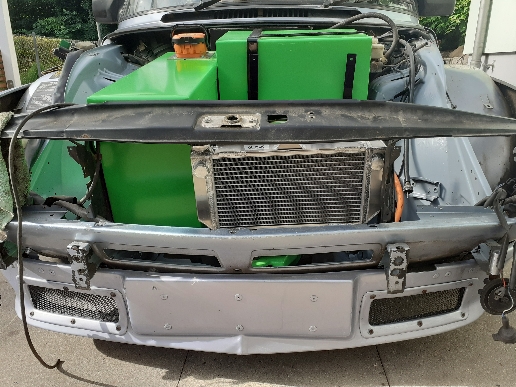

@totoking Geht die Motorhaube eigentlich noch zu ?... :smile:...oder gibt es noch eine Hutze? :biggrin:
Ich zolle hiermit meinen größten Respekt!!!
Sieht bisher sehr sauber und durchdacht aus. Die bisherige Ausführung absolut perfekt gemacht.
Im Motorraum passiert ja eigentlich nicht mehr viel. Schlimmstenfalls muß das Getriebe mal raus.
Oder das Wischergestänge.
Gibt es lösbare Steckverbindungen, um die Einzelteile auszubauen, falls es mal dazu kommt?
Oder die Möglichkeit, einen Motor-Kran zu befestigen?
Da liest man den Praktiker raus... :smile:

Tja EIGENTLICH sollte die Motorhaube dann zu gehen und ohne Lufthutze auskommen. Ich hoffe, das funktioniert dann wirklich so. Die Haube liegt nun schon so lange auf dem Dach....

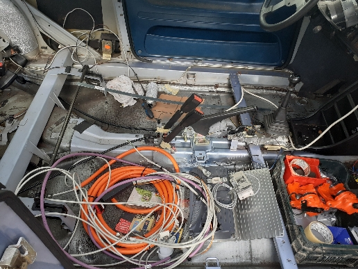

Viel Hardware muss tatsächlich nicht nehr untergebracht werden und wenn ich ehrlich bin, freue ich mich schon ziemlich auf die Kabelgeschichten. Ich crimpe für mein Leben gern.
Es gibt einen Hauptschalter vorn sowie eine Steckverbindung am hinteren Tank. So kann ich die 70mm^2 Kabel trennen. Was etwas nervig ist, ist das Flachbandkabel fürs BMS, da dieses komplett durchgeht. An geeigneten Stellen werde ich da aber Schleifen legen, damit ist das entspannt demontiert bekomme wenn wirklich Bedarf ist. Ansonsten ist es wie bei allen Projekten... ich weiß jetzt schon, dass ich viele Dinge beim zweiten Mal anders machen würde. Aber erstmal soll es hier nach dem Urlaub weitergehen.

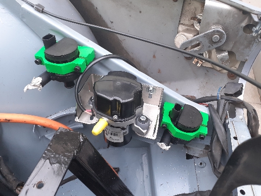

Ich habe heute Platz für meine Wasserpumpen und die Unterdruckpumpe gesucht und gefunden. Die Halter für die Wasserpumpen (Heizkreislauf und Motorkühlung jeweils extra) sind aus einem Lampenhalter für Motorradtelegabeln gefräst. Die Ausgleichsbehälter werde ich vom 3er Golf adaptieren.

Hast Du die Unterdruckpumpe mal laufen lassen? Ich meine, die macht ganz schön Radau. Oder sind diese grauen Elemente schon eine akustische Entkoppelung vom Blech?

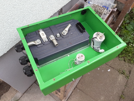

Gestern habe ich dann mal meinen zentralen Kasten für Steuerung bestückt und einen Deckel aus Acrylglas gebaut.
Ich hab mal die Zeit zusammengerechnet. Mit Bleche biegen, schweißen, bohren, lackieren und montieren hat allein dieser Kasten 7 Stunden gedauert. So geht es also vorwärts und alles dauert länger als gedacht.
Achso und Jo.Gi. ... ja die grauen Elemente sind Gummiblöcke zum Entkoppeln.
