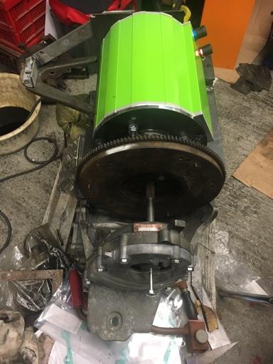

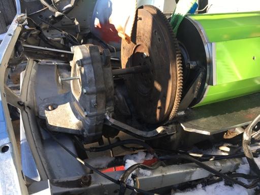

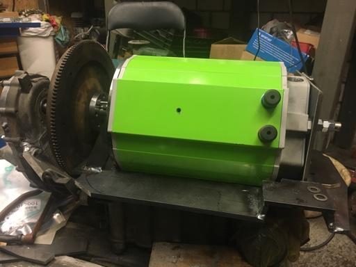

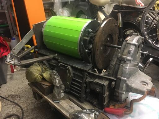

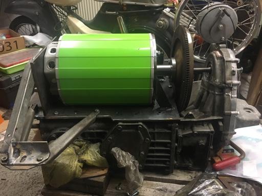

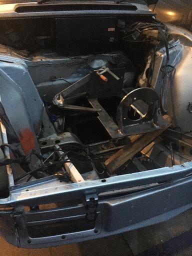

Es ist inzwischen schon eine ganze Menge passiert. Heute habe ich aber nach soooo langer Arbeit dafür endlich den Motor mit den Getriebe verheiraten können. Zwar erstmal nur kurz aber der Aufwand ist ein paar Bilder wert.

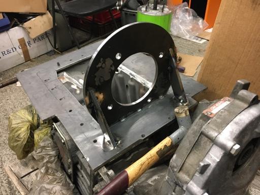

Hinten wird er natürlich auch noch abgestützt aber das ist eher einfach. Das Ganze sieht jetzt gepunktet recht simpel aus... aber was ich da an Zeit reingesteckt habe... irre.
Das sieht sehr stabil aus. Gefällt mir!

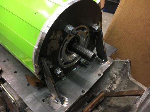

Ich weiß jetzt was das für eine Arbeit ist. Zig mal anheften, Motor rein, feststellen, dass noch ein paar mm fehlen. Wieder alles raus, flexen, neu heften, zweite Anprobe, usw....
Das braucht echt Geduld und immer wieder die Motivation weiter zu machen. Aber die Motivation ist bei uns beiden ja recht groß. Eine Menge Geld in Ware gesteckt, die da rum liegt und ja nicht umsonst gewesen sein soll. Und dann ist da noch die riesige Vorfreude einen leistungsstarken e-Saab zu fahren :smile:

Und hier nun die endlich fertig angepasste Motor-Getriebeeinheit.

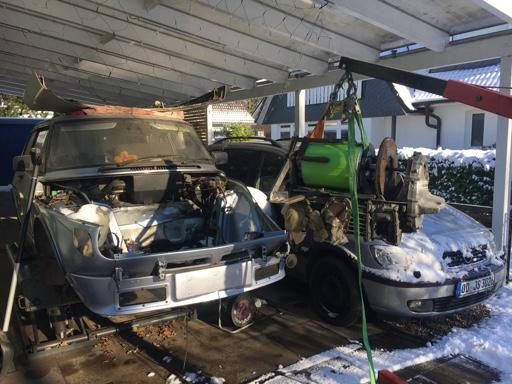

Das war äußerst schweißtreibend. Wenn es das Wetter morgen zulässt, werde ich die Einheit mal ins Auto setzen. Hofft mit mir, dass das alles passt.

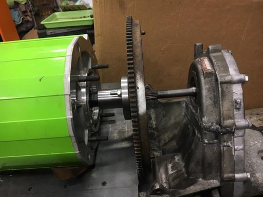

@totoking Das ist jetzt nur ein Probeaufbau, richtig? Du willst die Kupplung weiterhin nutzen, um schalten zu können.
Wie wird denn die Schwungscheibe noch abgestürzt damit sie nicht wegfliegt?
Die Frage habe ich mir auch gestellt...

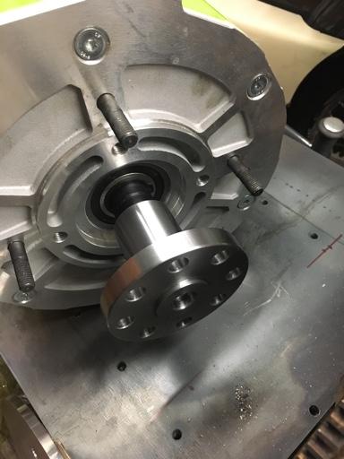

Na klar wird die Kupplung benutzt. Die Schwungscheibe ist doch auf den Flansch geschraubt, der an der Welle des E-Motors sitzt.
Da sitzt sie dran und wird vom Motor gedreht.

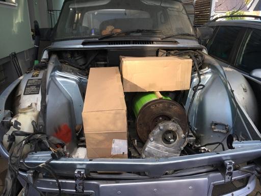

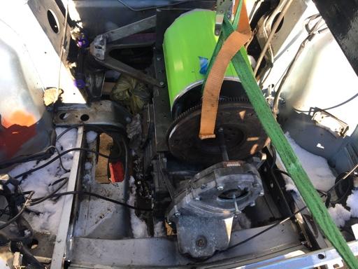

Heute war Probeeinbau
Dann habe ich für die restlichen Batterie Dummies gebaut
Passt auch mit Haube zu.
@totoking Hm, ich will dir ja nicht die gute Laune verderben, aber das mit der Schwungscheibe kannst du so ohne eine weitere Abstützung mit Loslager nicht machen. Wenn die so "frei schwingend" auf der Motorwelle sitzt, fliegt sie dir inkl. Adapter und Kupplungsautomat beim ersten Probelauf durchs Dach deines Carports.
