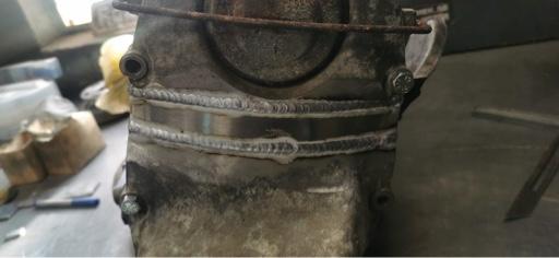

Bekommst Du die Welle vom E-Motor ohne weiteres in die passende Höhe vom Kupplungsdorn? Oder baust Du den Kettentrieb um? Ein Kollege hier in der Gegend hat an dem Punkt eine E-Planungen für einen 901 aufgegeben. Oder was machst Du mit Getriebe und Differential?
Das passt leider nicht so direkt. Mir fehlen etwa 2,5cm. Die Problemlösung ist von mir durchdacht. Sobald es umgesetzt ist, stelle ich meine Lösung gern vor.
Hast du diesbzgl. schon mal Kontakt mit [mention=7010]nibana[/mention] ? Der hat das Thema ja schon erfolgreich absolviert.
Der hat das mit einem Riemenantrieb umgesetzt. Das find ich super, möchte ich aber nicht. Ich bleibe bei Kette und Kupplung. Wie gesagt bin ich absolut dafür, die Getriebeanpassung vorzustellen. Aber ich möchte das erstmal gemacht haben. Das klingt vielleicht etwas albern aber in meinem Kopf ist das Produkt schon fertig und da passen keine anderen Gedanken mehr dazu [emoji12]
