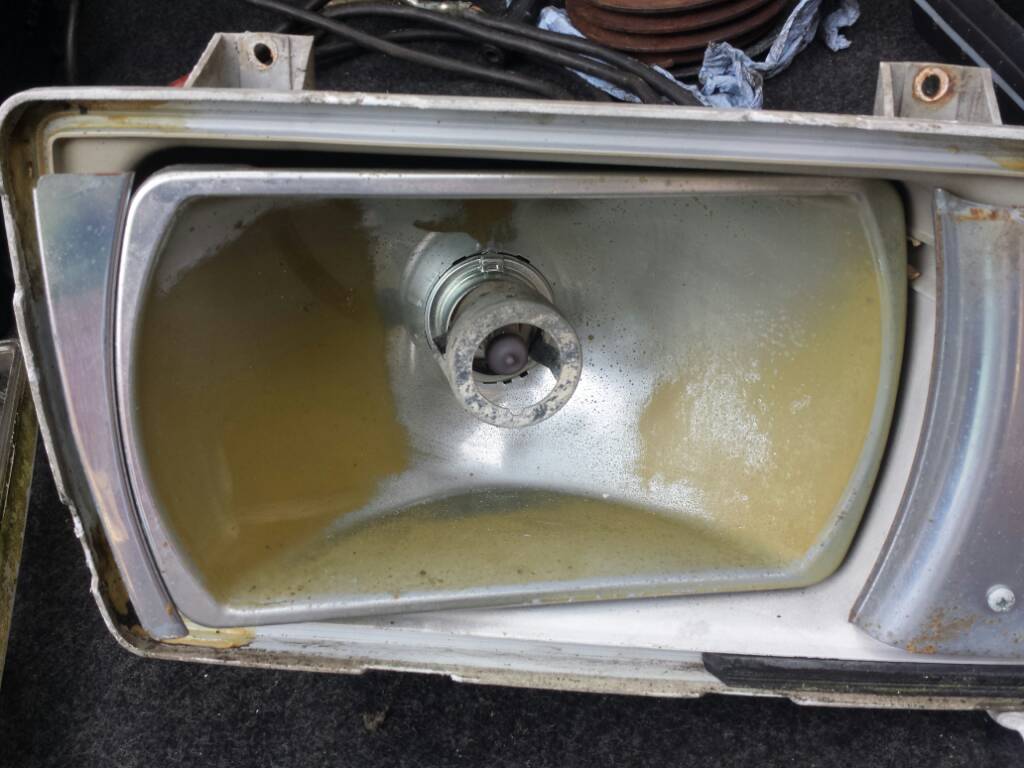

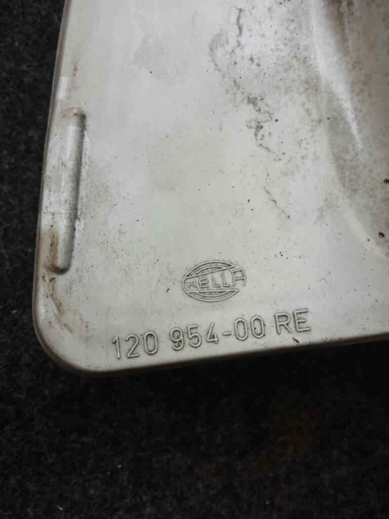

Ein Paar Bilder von dem Alten Scheinwerfer versteht sich denke ich Von selber, und kann mir jemand sagen wo ich die Keilriemen für den Generator,Servo,und Wasserpumpe bekommen kann? (Alte hatte ich nie) :D

Und ich suche noch einen Rechten Scheinwerfer wo der Reflektor noch in Ordnung ist, wenn jemand was übrig hat würde ich mich über Meldung freuen ansonsten muss ich den Neu Verspiegeln lassen
