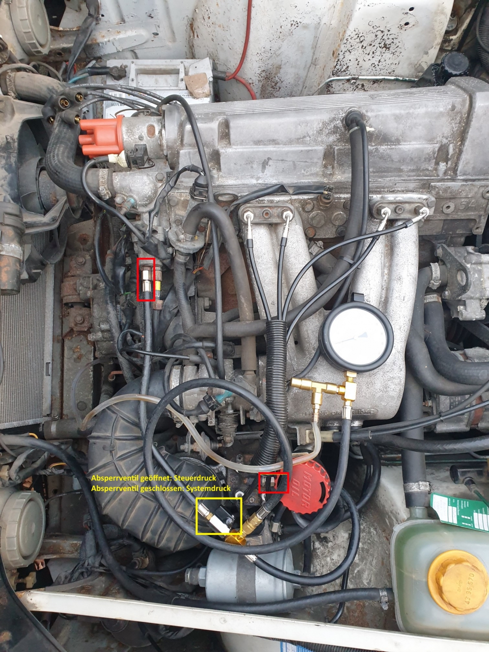

Gestern war es schön warum, so dass ich am Saab weitersuchen konnte warum dieser plötzlich ausging und sich nicht mehr starten ließ. Folgendes habe ich geprüft:
  1. Zündkabel vom Verteiler zu den Zündkerzen alle in Ordnung (Widerstand zwischen 3kOhm und 5kOhm)
  2. Zündkabel zwischen Zündspule und Verteiler stark korrodiert -> werde ich tauschen
  3. Widerstands-Messwerte der Zündspule: Primäseite: 0.3Ohm, Sekundärseite: 6.8kOhm
  4. Spritzbild der Einspritzdüsen: In Ordnung
  5. Steuerdruck: 2.1bar
  6. Systemdruck: 2.5bar --> Deutlich zu niedrig! Mögliche Ursachen?
Was mir beim Messen bei Spritzbild sowie den Drücken aufgefallen ist:
  1. Wenn die Kraftstoffpumpe läuft (Relais gebrückt) ließ sich die Stauscheibe nur relativ schwer anheben
  2. Wenn die Kraftstoffpumpe läuft (Relais gebrückt) surrt dieses auf den Fotos markierte Teil sehr laut. Es ist an einem Ausgang des Mengenteiler angeschlossen. Den Rückfluss zum Mengenteiler teilt sich dieses Bauteil mit dem Rückfluss aus dem Warmlaufregler.
Hier die entsprechenden Fotos:
Um welches Teil handelt es sich hier (rot markiert)? Da Teil surrt sehr laut wenn die Kraftstoffpumpe läuft:
Mein Messaufbau zur Messung von Steuerdruck und Systemdruck:
das surrende Ventil im roten Rechteck dient der Lambdaregelung (modulation des Differenzdrucks), die Messanordnung für die Drücke ist ok
Mögliche Ursachen für Systemdruck zu niedrig:
Spannungsverlust auf dem Weg zur Kraftstoffpumpe, Pumpe verschlissen, Leitung verstopft, Feder vom Systendruckregler gebrochen....

danke für Euren schnellen Antworten. Die Drücke wurden im kalten Zustand (12°C) gemessen. Der Warmlaufregler war dabei abgeklemmt. Insbesondere finde ich jedoch den Systemdruck viel zu niedrig - dieser sollte doch viel höher sein. Oder liege ich damit falsch?
Ich wohne im südlichen Teil von Hamburg.
Schöne Grüße
Die Drücke, welche du gemessen hast, sagen ohne die Nennung der Motortemperatur nicht viel aus, da der Steuerdrück über den Warmlaufregler angepaßt wird. Daß heißt, der Steurdruck steigt mit zunehmender Motortemperatur.
na, welche Temperatur wird ein Motor der seit Monaten nicht läuft wohl haben ?
danke für Euren schnellen Antworten. Die Drücke wurden im kalten Zustand (12°C) gemessen. Insbesondere finde ich jedoch den Systemdruck viel zu niedrig - dieser sollte doch viel höher sein. Oder liege ich damit falsch?
Schöne Grüße

..dann hätte er aber kein Modulationsventil. Mit Kat sind 2 bar ok, da über das Taktverhältnis des Modulationsventils temperaturabhängig zusätzlich angereichert wird
Noch was:
Wie hast du das Spritzbild der Düsen geprüft?
Angeschlossen sollte das gar nicht gehen, denn der Öffnungsdruck der Düsen liegt meiner Erinnerung nach bei über 3 bar.
Sollte der gemessene Systemdruck von 2,5 bar stimmen, wäre es also kein Wunder, wenn der Motor weder läuft noch anspringt.
