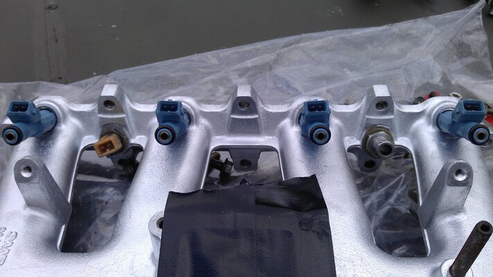

Die Einspritzdüsen passen wie ich finde sehr plan mit der Ansaugbrücke .
Stege bearbeitet zur befestigung der Einspritzleiste .
Warum dies genau?
Auf dem Bild mit beiden Düsen sah es mir so aus, als wenn die Längen Dichtung zu Dichtung, oder auch Anschlag zu Anschlag, identisch wären.
Guck mal genau dann siehst du den Unterschied und lass dich nicht von den O Ringen täuschen .

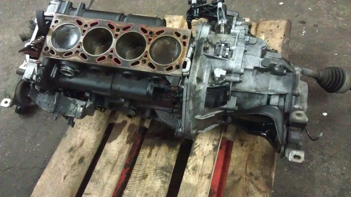

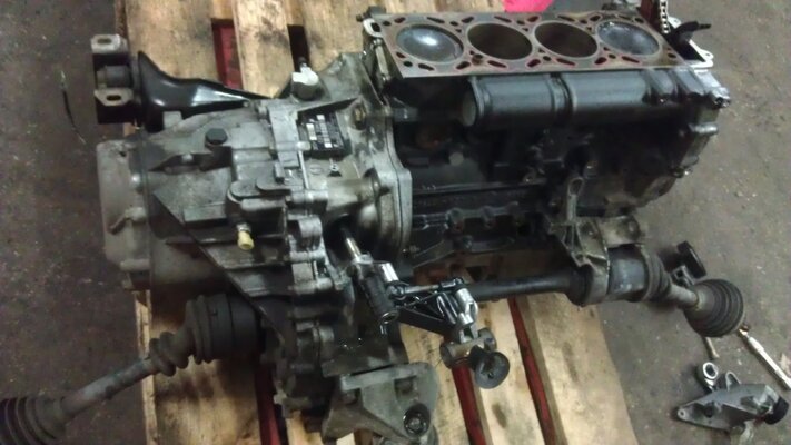

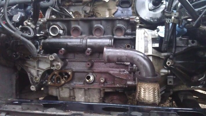

So habe heute das schöne Wetter genutzt und den Motor ausgebaut , Bilder folgen :
Vorderansicht, mit Getriebe, Antriebswellen etc.
Rückansicht des Motors
Als nächstes kommt der neugierige Blick ins innere des defekten Motors und alles wird zerlegt .
